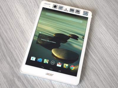

На первый взгляд продукт Acer напоминает Apple iPad mini. Но после того, как Вы покрутите его в руках, Вы без труда заметите, что Acer Iconia A1-830 существенно крупнее и толще своего прототипа.

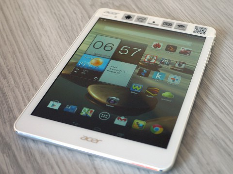

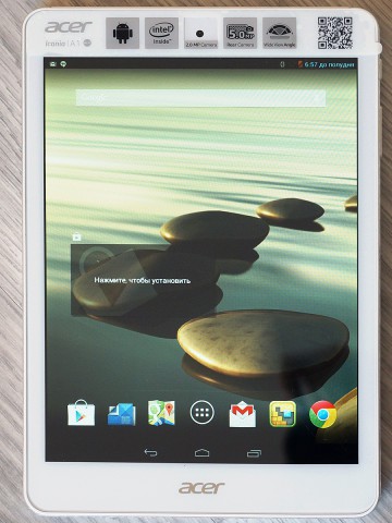

Лицевая часть устройства полностью скрыта под стеклом. На ней расположен 7,9-дюймовый дисплей с достаточно тонкими рамками. Посредине верхней рамки над дисплеем размещён небольшой модуль фронтальной камеры.

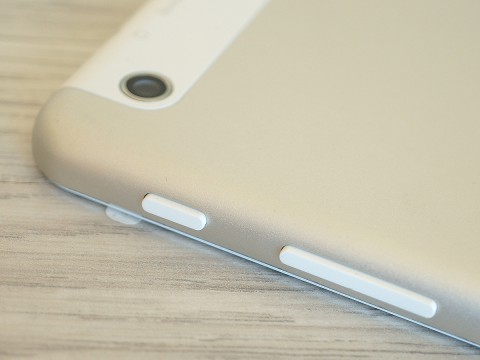

В верхней части правого торца расположена пластиковая клавиша включения/блокировки. Она приятна на ощупь, не люфтит и обладает хорошим запасом хода. Под клавишей блокировки находится качелька громкости.

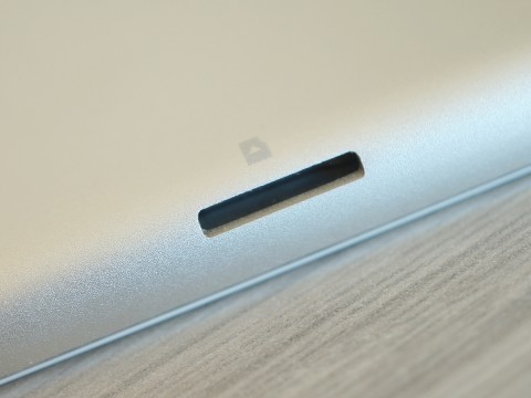

Слот microSD находится в нижней части торца и не прикрыт заглушкой.

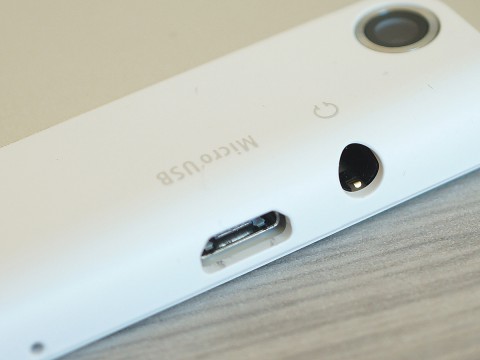

В правой части планшета рядом друг с другом расположены 3,5-мм разъём для наушников, разъём micro-USB и микрофон.

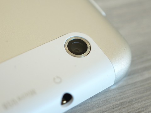

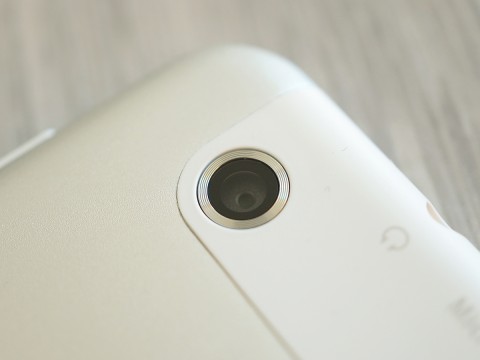

Задняя крышка Acer Iconia A1-830 выполнена из серебристого пластика, стилизованного под алюминий. Сверху есть небольшая область из обычного гладкого пластика, уходящая на верхний торец. В левом верхнем углу задней крышки — объектив основной камеры. Посредине корпуса имеется логотип Acer, под которым можно увидеть надпись "Intel inside".

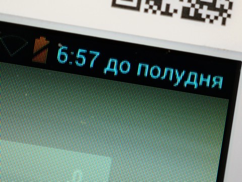

Дисплей у Acer A1-830 не самый современный, но качество его находится на должном уровне. Разрешение 768x1024 пикселя при диагонали в 7,9 дюйма даёт плотность в 162 ppi. Пикселизация заметна невооружённым глазом, а контуры элементов меню слегка замылены. С другой стороны, экран может похвастать стеклянным, а не пластиковым, как у многих «бюджетных» таблеток, покрытием. Кроме того, он выполнен по технологии IPS, у него отличные углы обзора. Очень понравилась контрастность, да и цвета довольно реалистичны.
Дисплей почти не бликует, но ощутимо выцветает под солнечным светом. Расстраивает отсутствие олеофобного покрытия, но это общая проблема практически всех бюджетных устройств.

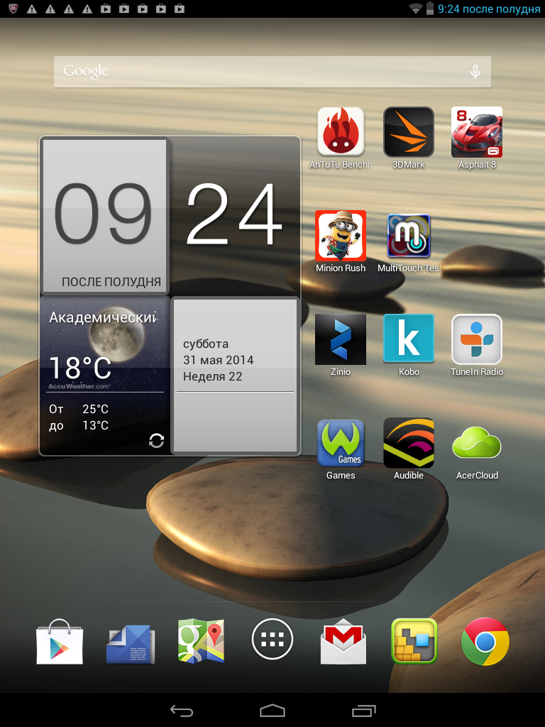

Устройство работает под управлением Android 4.2.2 Jelly Bean. Однако производитель обещает обновить его до версии Android 4.4 в течение лета этого года, что не может не радовать. Изменения по сравнению со стоковым Android незначительны.

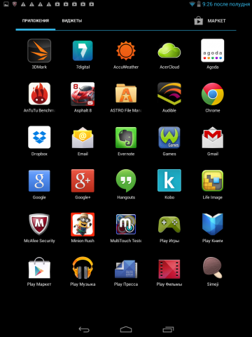

Производитель установил на устройство немало различных программ. Компания явно решила компенсировать низкую цену девайса за счёт «партнёрки» с магазинами софта.
Не обошлись в компании без предустановки собственного «облачного» сервиса AcerCloud.

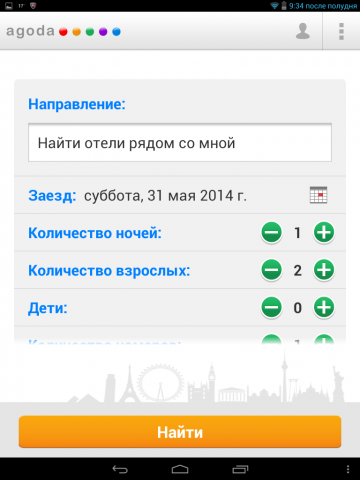

Также имеется сервис для поиска ближайших отелей Agoda.
В качестве файлового менеджера выступает Astro File Manager, который отличается продвинутой интеграцией с различными «облачными» сервисами. Не забыли в Acer и о библиофилах, установив магазин аудиокниг Audible. Геймеры тоже не в накладе: помимо собственного Acer’овского магазина игр Games есть игровой сервис Kobo.
Установлены клиенты Dropbox и Evernote, все сервисы Google, антивирус McAfee.
Также в софтовом наборе есть Skype, удобный клиент для прослушивания радио из Интернета TuneIn Radio, газетный киоск Zinio и сервисы Acer для удалённого просмотра файлов.

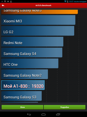

Конечно, определённые подтормаживания время от времени наблюдаются, но по сравнению с другими «бюджетными» устройствами их можно проигнорировать. В тесте производительности AnTuTu устройство набрало 19 320 баллов, оказавшись лишь немного мощнее позапрошлогоднего Galaxy S3.

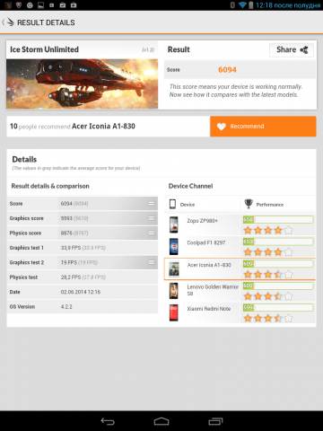

В тесте Ice Storm бенчмарка 3D Mark устройство набрало удовлетворительный результат в 6 094 «попугая».

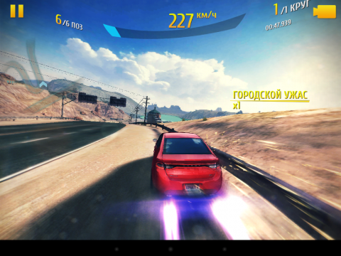

С гоночной игрой Asphalt 8 устройство справилось — без тормозов в некоторых местах не обошлось, но в целом всё было играбельно.
