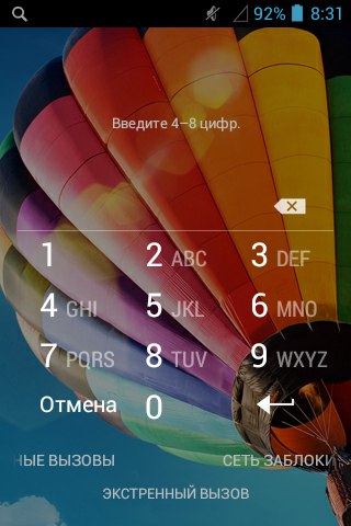

    что делать если после ввода nck кода просит ввести 4-8 цифр?
  • Старый 08.04.2016, 19:55
    Сообщение от Ярослав Кушниренко
    какие ещё цифры? где? сделай скриншот, кроме NCK кода там ничего вводить ненужно
  • Старый 09.04.2016, 00:44
    вот

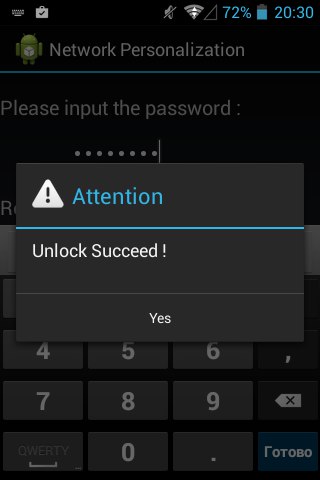

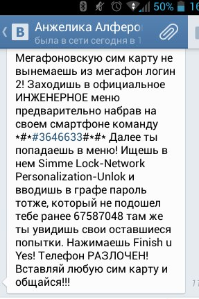

  • Старый 09.04.2016, 18:07
    вот
    введи код 67587048
  • Старый 09.04.2016, 21:16
    Сообщение от Fish
    введи код 67587048
    не подходит
  • Старый 11.04.2016, 01:44
    не подходит
    а так ещё попробуй:
  • Старый 11.04.2016, 21:41
  • Старый 24.04.2016, 21:06
    Привет Fish, сделал все как написано выше, просит от 4 - 8 цифр вводил код 67587048 не помог, вставил сим мегафон зашел в инженерное меню куда вводить 96369 Simme Lock - Network Personalization - Unlok; у меня этого нет
    Network Selecting
    Networklnfo
    Network Setting заходил в эти папки там ничего подобного нет подскажи как быть что делать? у меня Мегафон логин 2, не 3 и не планшет .......
