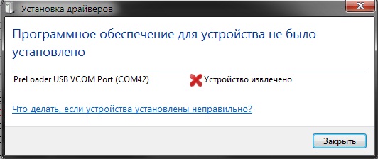

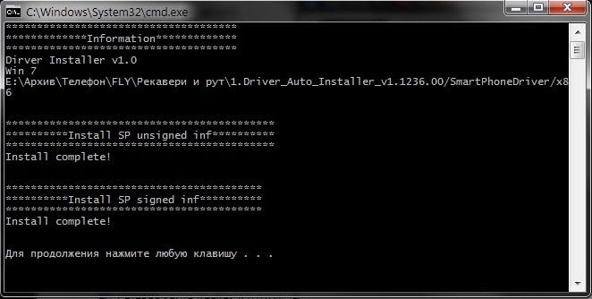

1. Скачайте и установите драйвер для Fly IQ4415.

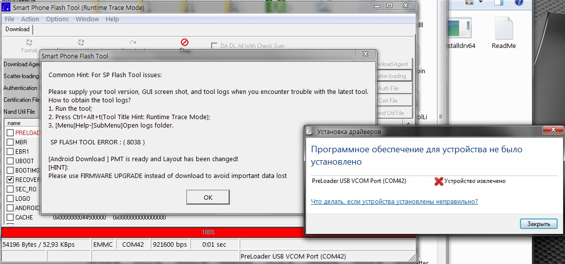

2. Скачайте архив с прошивкой и утилиту для прошивки SP Flash Tool. Распакуйте это всё в корень диска C.
3. Запустите SP Flash Tool, в поле scatter-loading выберите текстовый файл MT6582_Android_scatter_emmc.txt, который находится в папке с прошивкой.
4. Нажмите в верхней части программы на кнопку Download.
5. Подключите выключенный телефон к ПК. Процесс прошивки начнется автоматически.
6. Дождитесь окончания прошивки, после чего вы должны увидеть маленькое окно с зеленым кругом - это означает, что процесс прошивки прошел без ошибок.

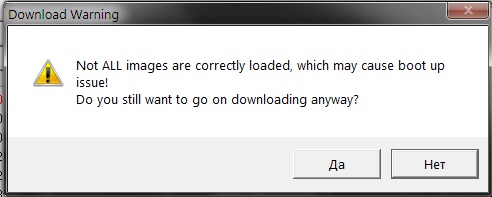

Примечание: Галочка на против пункта recovery снята по дефолту, если хотите прошить и его, просто кликните по recovery двойным щелчком мыши и укажите путь к файлу с образом recovery (есть в архиве с прошивкой).

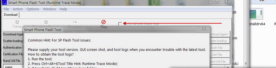

5. В SP Flash Tool ставите галочку на против "DA DL All With Check Sum" и нажимаете Download.
