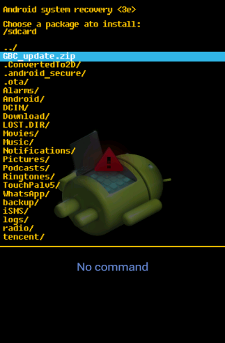

3. Загрузиться в стоковое рекавери (На выключенном телефоне одновременно нажать и удерживать кнопки: громкость вверх + вкл/выкл питания)
4. В рекавери выбрать пункт apply update from sd card. Навигация в рекавери: звук вверх - перемещение, звук вниз - выбор.

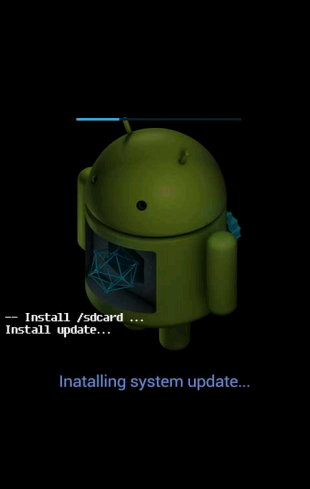

5. Выбрать GBC_update.zip. Дождаться установки обновления.

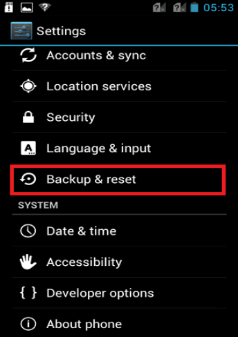

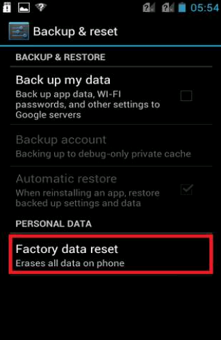

6. Загрузиться в систему и сделать сброс настроек. (Настройки->Восстановление и сброс)
