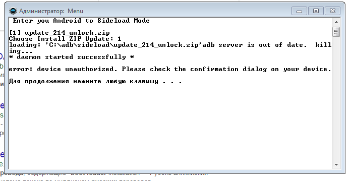

2.3 Скачиваем архивы c UPDATE-SuperSU-v2.04.zip и прошивкой S214. Помещаем во внутреннюю память телефона, ничего распаковывать не нужно.
2.4 Скачиваете архив twrp_recovery_K910L.7z, распаковываете в корень любого из дисков.
2.5 Запускаете файл run_twrp_recovery_K910L.bat, после чего телефон перезагрузится в рекавери.
2.6 В TWRP recovery тапаете по пункту Install, в открывшемся проводнике находите архив с прошивкой update_214_unlock.zip выбираете его, далее нажимаете add more zip и выбираете UPDATE-SuperSU-v2.04.zip, после чего устанавливаете их сделав свайп-движение внизу экрана.
