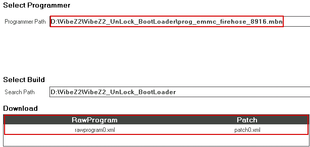

    1.6. Запустить программу QFIL (Пуск -> Все программы -> QPST -> QFIL), в окне выбираем файлы из папки VibeZ2_UnLock_BootLoader:
    • в поле Programmer patch указать путь к файлу prog_emmc_firehose_8916.mbn нажав на Browse (откроется проводник, заходите в папку VibeZ2_UnLock_BootLoader и выбираете файл)
    • в поле Download нажать на Load XML... в проводнике указать путь к файлам rawprogram0.xml и patch0.xml (поочерёдно)
    должно всё выглядеть вот так (кликабельно):
    1.7. Нажать на кнопку Dowwnload (кнопка под Load XML), дождаться пока телефон не уйдёт в перезагрзку. После того, как нажали кнопку, смотрите на экран телефона, возможно, нужно будет подтвердить разрешение отладки по USB.

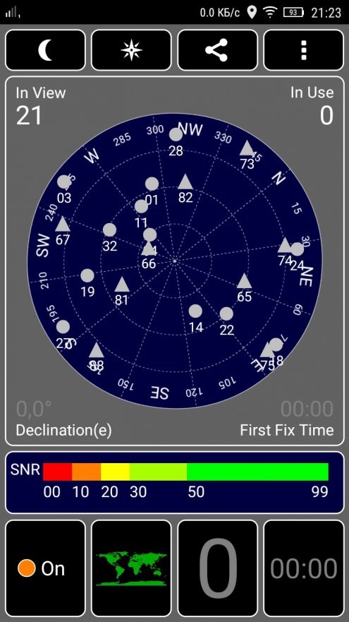

    Помогите пожалуйста! Нужны root права на Lenovo vibe Z2. Андроид 5.0.2. Номер сборки Z2_S329_150722_ROW.
    И если можно, то пожалуйста еще инструкцию.
    Нужно подстроить альманах спутников, телефон их видит, аж 22 спутника, но подключится к ним не может.
