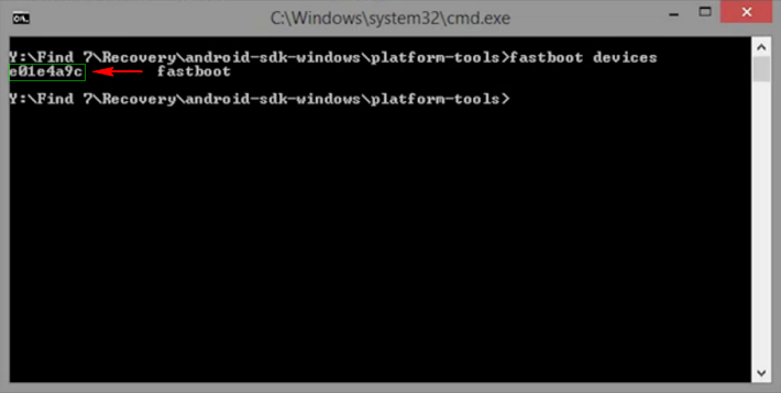

    7. В командной строке введите команду:
    Код:
    fastboot devices
    должен определится ваш телефон символы могут быть любыми, если этого не произошло - переустановите драйвера
