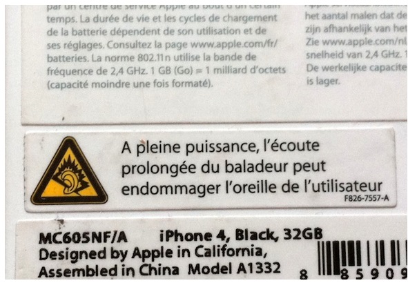

iPhone - Европеец, из Франции. Для того что бы определить откуда аппарат можно по парт номеру, в настройках аппарата или на коробке.
На данном аппарате стоят буквы NF - Бельгия, Франция.
Это Европа, а в Европе есть ограничение по мощности(громкости) портативного аудио, на это есть подтверждение (наклейка на коробке) и в мануале iPhone (см. на фото), это знак в виде уха, только у меня там на французском всё. Ограничение работает в ряде Европейских стран.
