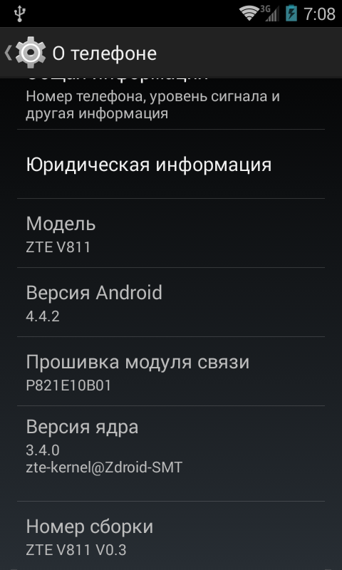

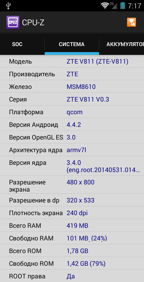

Стандартная Beeline Smart2 V0.3. Но есть изменения:
1. Получены Root права.
2. Заменен Splash Screen - Билайн Смарт2 на ZTE
3. Удален Bootanimation - Билайн: Живи на яркой стороне (persist/boot/bootanimation.zip)
4. Изменены системные обои на свои (etc/custom_config/app/wallpapers)
4. Удалены все сервисы и приложения Google кроме Google поиск.
5. Удалены многие стандартные приложения.
6. Изменен файл system/build.prop
хм.. даже не знаю. похоже это код входа в инженерное меню для первого билайна, тот который Huawei Y320, а вот для второго, который ZTE, наверное не такой. в первом посте ошибка скорее всего
попробуй вот это
Для активации инженерного меню наберите в режиме телефона *ZTE*OPENEM# (*983*673636#), после чего попасть в инженерное меню можно будет набрав *983*0#.
