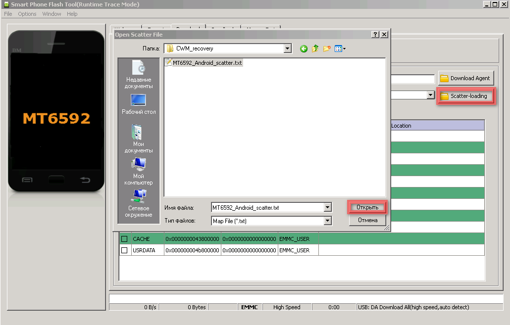

5. В окне программы нажать на кнопку scatter-loading, в открывшемся проводнике выбрать файл MT6592_Android_scatter.txt, который лежит в папке CWM_recovery.

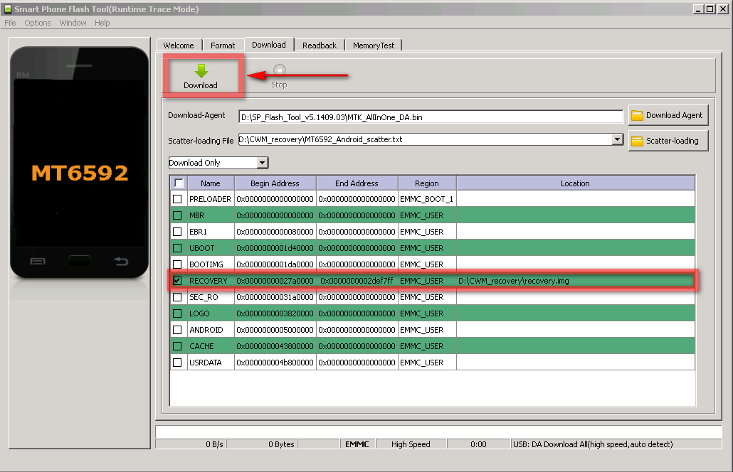

7. Проверить всё ли у вас так, как на скриншоте ниже и нажать Download.
8. Подключить в выключенном состоянии к ПК телефон, после чего прошивка начнется автоматически.
