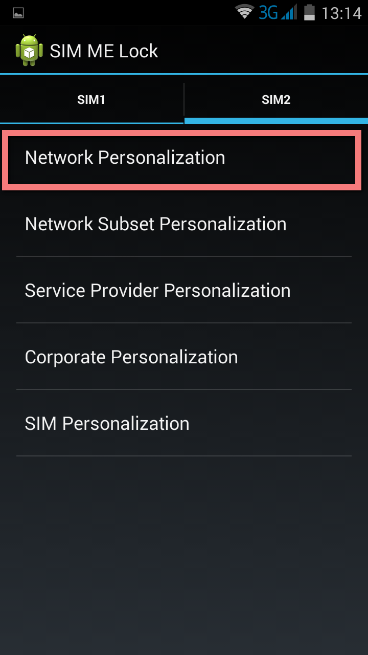

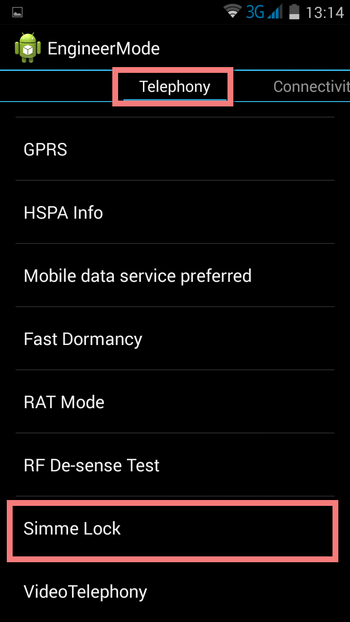

    Способ отвязки от оператора планшета Билайн Таб (Beeline Tab) для работы с сим-картами любых операторов.
    Инструкция:
    1. Входим в инженерное меню набрав в "звонилке" *#*#3646633#*#*
    2. После того как вы помали в меню извлекаете сим-карту Билайна и вставляете другую от любого оператора. Если выскочит окно с запросом NCK-кода жмём "отмена".
    3. Далее переходите во вкладку Telephone и ищите пункт Simme Lock, выбираете его.
    4. Попадаете в следующие меню, выбирает Network Personalization и далее Unlock затем вводите код 12345678 или 87654321.
    5. Радуетесь.
    Сделал скриншоты куда "тыкать" на телефоне (меню такое же примерно), планшета от билайна на данный момент нет.

    на этом пункте застряла
    пункта Simme Lock нету(
