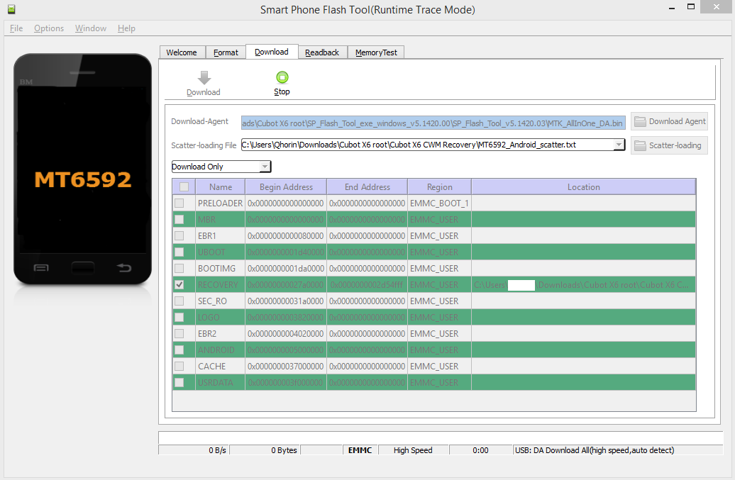

SP_Flash_Tool_exe_windows_v5.1420.00.rar, распаковываешь и запускаешь оттуда на правах администратора файл flash_tool.exe (правый клик по файлу -> запуск от имени администратора)
5. Появляется окно программы, нажимаешь там на кнопку Scatter-loading, появляется окно обзора, переходишь в папку куда ты распаковал
Cubot X6 CWM Recovery.zip и выбираешь файл
MT6592_Android_scatter.txt
6. Убедись что в окне Flash Tool установлен флажок только напротив RECOVERY и после этого нажми на кнопку Download в окне программы (см. скриншот ниже)
Вложение 65240
7. После этого берёшь устройство, выключаешь его полностью, вытаскиваешь батарею, вставляешь обратно, но устройство не включаешь. В выключенном состоянии просто подключаешь его к компьютеру и в окне Flash Tool "побегут" строки прошивки, дождись окончания, после чего ты увидишь небольшое окошко с надписью Download Ok, после этого отключи смартфон от ПК и закрой Flash Tool
