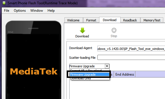

сейчас ты хоть на какой прошивке? может на кастоме? вроде на оф. прошивке такой проблемы нет (но я могу ошибаться)
попробуй поставить этот сток (4.2.2), прошивать ты вроде знаешь как, шить нужно через Firmware-Upgrade, так как у тебя на данный момент киткат по-моему, там карта разделов другая

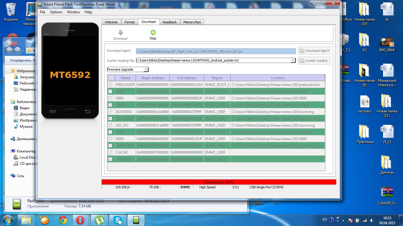

ошибку не выбивает никакую? попробуй ещё раз, проверь или стоит драйвер в диспетчере устройств, да и почему путь к прошивке такой? неужели сложно создать папку без пробелов и русских символов в корне любого диска и положить туда флэштул с прошивкой?

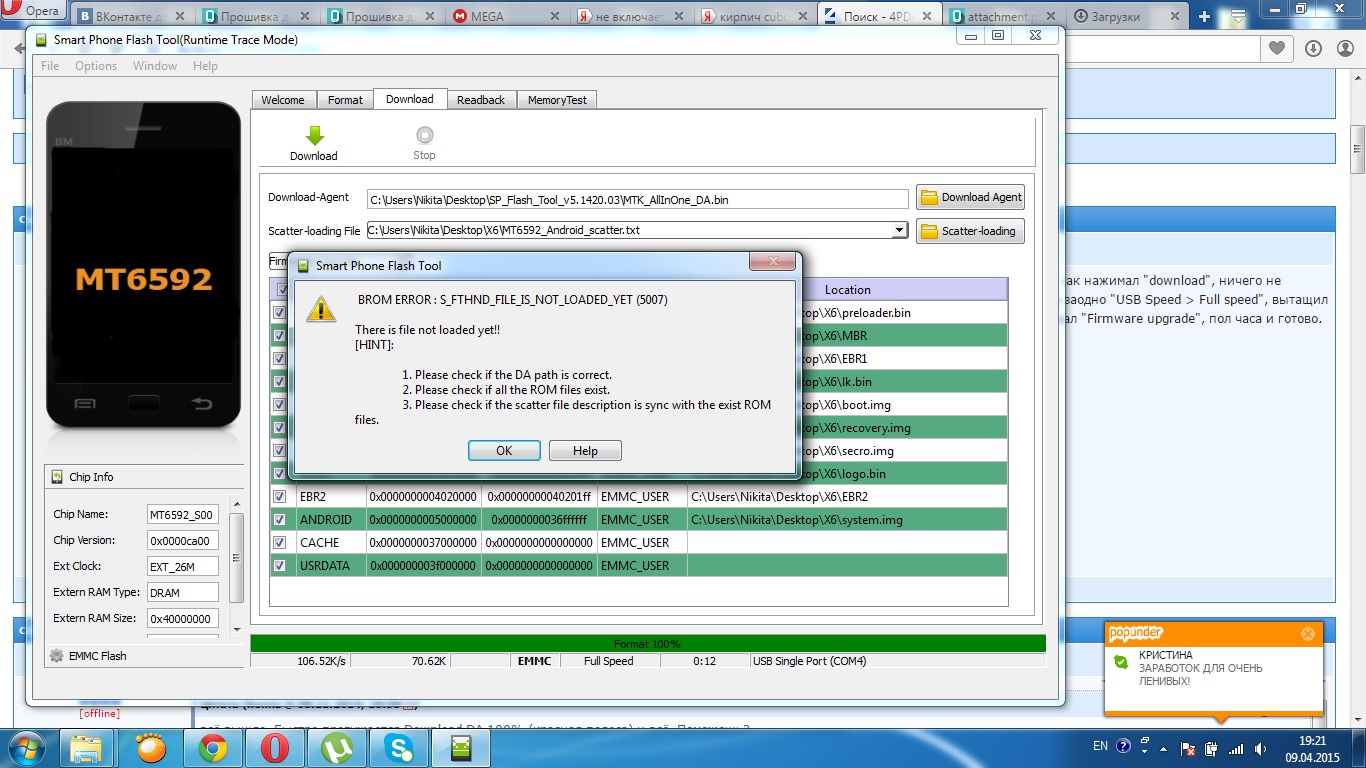

В первый раз выскочила ошибка что связоное с ROM,после этого телефон вообще не включается(Вообщем кирпич)даже заставки не показывает

Комп его видит?
Если да то пробуй с нуля по инструкции:
1.Запускаем SP Flash Tool
2.На вкладке Download выбераем Scatter-файл из прикрепленного архива, у меня отмечены галками все пункты, в том числе и PRELOADER и UBOOT.
3.Проследите, что-бы ниже стоял парраметр: Download Only(если укажите какой-нибудь пункт с форматированием, то возможен слет IMEI)
4.Жмем сверху стрелку Download.
5.Подключаем к компу ВЫКЛЮЧЕННЫЙ телефон, указываем на папку с драйверами, в диспетчере устройств должно появится новое устройство MediaTek PreLoader USB VCOM Port.
6.Пойдет процесс прошивки, по завершении которого телефон не включаем, а зажимаем клавишу включения одновременно с качелькой громкости вверх, что бы зайти в рекавери. В рекавери жмем Wipe menu-Wipe Data Factory Reset-Wipe Dalvik Cache. Нажимаем стрелку возврата и жмем Reboot the Phone.
Эти действия в рекавери обязательны во избежание нестабильности от наложения разных модификаций androida.
Прошивка вот тут. http://www.needrom.com/download/cubot-x6-kk/ (надо залогиниться чтоб скачать)

Вот после этого у меня тел и не включается
