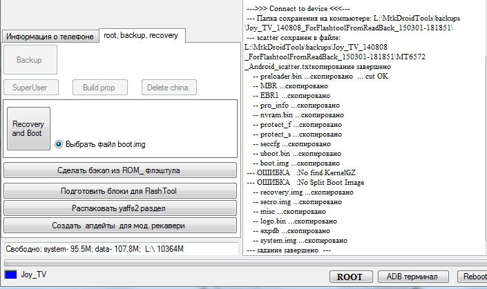

  • Старый 01.03.2015, 17:09
    Добрый день!не получается никак получить root на explay joy tv!уже наверное почти все попробывал!никак(((
  • Старый 01.03.2015, 17:14
    Сообщение от Константин Чекашов
    попробуй так, как написано в 8 посте, если хоть чуть разбираешься и у тебя был опыт в прошивке устройств на Медиатэке, тогда, думаю, у тебя всё получится
  • Старый 01.03.2015, 17:53
    Fish, пробывал так!результата нет!
  • Старый 01.03.2015, 17:55
    а почему нет? напиши подробно, что именно не получилось
  • Старый 01.03.2015, 17:59
    Fish, щас чуть попозже точно скажу!пробую снова
  • Старый 01.03.2015, 18:30
    Fish,
  • Старый 01.03.2015, 18:37
    Fish,
    ты scatter-файл создал? как написано в этой инструкции во втором пункте? делай третий тогда.
  • Старый 01.03.2015, 18:42
    Brick Top, да.делал!все точно по инструкции!!
  • Старый 01.03.2015, 18:44
    Fish,
    ну так вроде всё слилось, разве не было предложения с вопросом создать CWM и пропатчить boot?
  • Старый 01.03.2015, 18:46
    Fish, было такое предложение!после того как ответил да.вылезли эти 2е ошибки!
