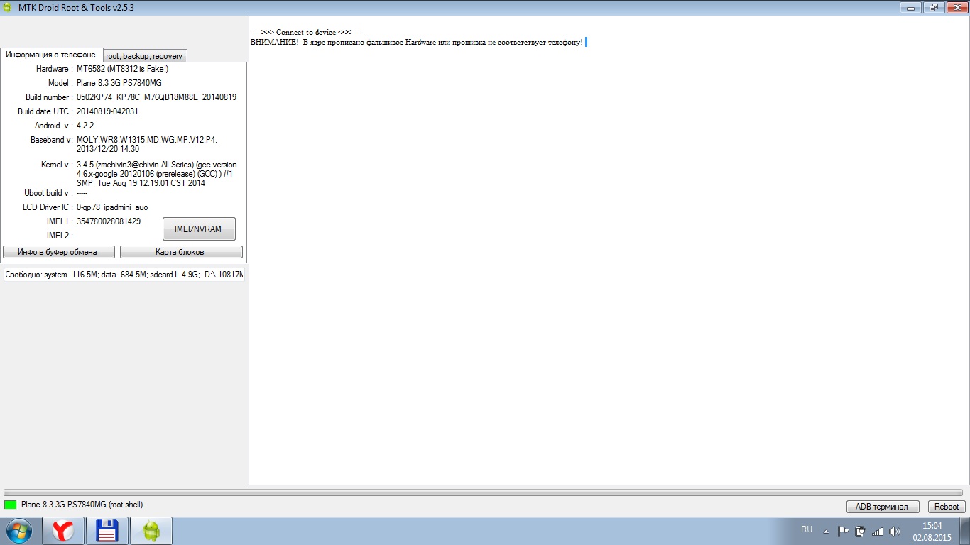

Почитал про рут права не нашел ответа. Есть разница между рут провами полученными через фрамарут (суперсу) или сделанными через рекавери или MTK Droid Tools , SP Flash Tool как я понял суперсу-про. ?
Решил еще разик через MTK Droid Tools рекавери на англ перевести по инструкции mdforum.su/showthread.php?t=14930 все прошло успешно только вышло такое сообщение в MTK Droid Tools это нормально? )
п.с Рано радовался видать через MTK Droid Tools он на английском загрузился а когда попробовал просто в в ручную войти вошел снова в китайский %)

Сообщение от andron365
разницы нет
через рекавери ты устанавливаешь тот же SuperSU (ну или кингюзера, тоже самое), MTK Droid Tool тоже ставит SuperSU, а SP Flash Tool - это вообще программа для прошивки, ничего общего с рутом она не имеет
по поводу SuperSU Pro, там на пару функций всего больше (режим выживания и ещё что-то, которое тебе не пригодится никогда), в первую очередь версию PRO использует тот, кто хоть как-то захотел поддержать разработчика (chainfire) и просто купил PRO версию, разницы между версиями - никакой
