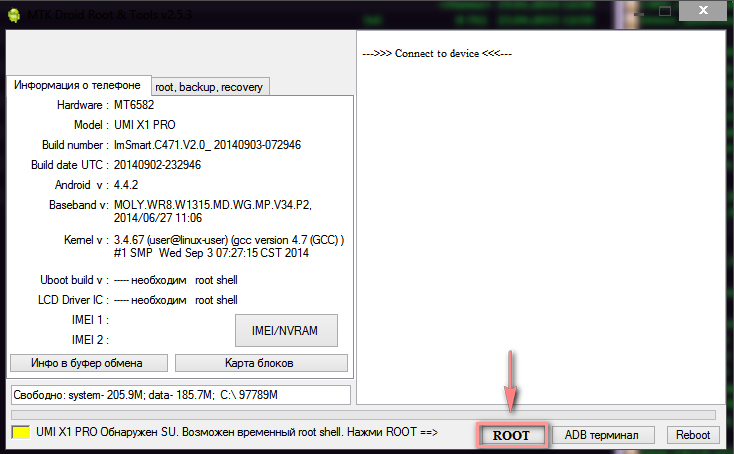

3. Скачать программу MTK Droid Tools, установить. (архив MtkDroidTools.rar во вложении к посту).
4. Запустить MTK Droid Tools, дождаться пока телефон определится в программе (смотрите на экран телефона (держать разблокированным), возможно нужно будет подтвердить разрешение отладки для вашего ПК).

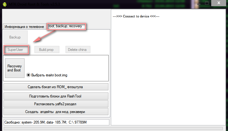

5. Нажать на кнопку ROOT, затем перейти во вкладку root, backup, recovery и там нажать на кнопку с надписью Superuser, после установки которого перезагрузить телефон. Всё.
