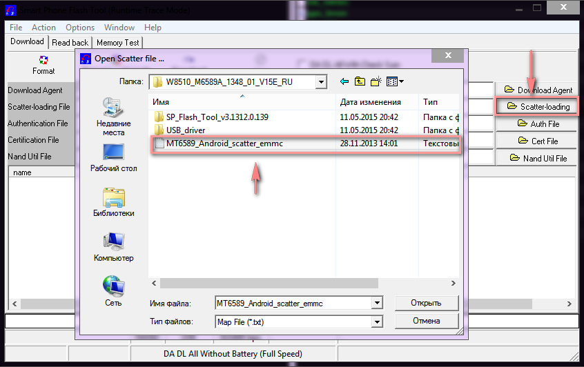

Инструкция по установке прошивки с помощью SP Flash Tool.
1. Скачать архив с прошивкой и распаковать в корень любого из диска.
2. Скачать архив с программой Sp Flash Tool из вложения к посту, распаковать рядом с прошивкой.
3. Сделать бэкап NVRAM (если это возможно и телефон не кирпич).
4. Установить драйвера согласно этой инструкции: Как устанавливать USB VCOM драйвера для прошивки устройств на чипсете MT65xx через SP Flash Tool.
5. Запустить SP Flash Tool, нажать кнопку scatter-loading и указать путь к файлу MT6589_Android_scatter_emmc.txt, который находится в папке с прошивкой.
6. Снять галочку с пункта PRELOADER и нажать кнопку Download, в сплывшем окне нажать ДА, после чего, сразу, подключить выключенный телефон к компьютеру, процесс прошивки начнётся автоматически.
7. Дождаться завершения прошивки, в конце должно выскочить небольшое окошко с зелёным кругом. Отключить телефон от ПК, он прошит.
