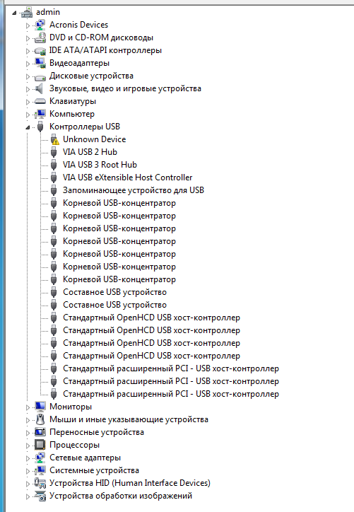

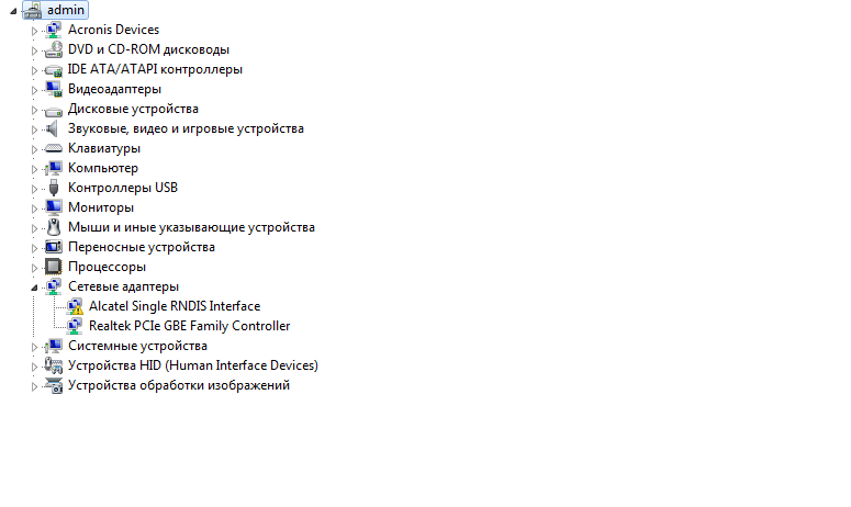

  • Старый 03.01.2015, 12:26
    драйвер из инструкции не тот что на срине там написано ( Как только там появится новое устройство MT65xx Preloader, кликайте по нему быстро правой кнопкой мишки и выбирайте обновление драйверов ) у меня же появился Alcatel Single RNDIS Inteface и драва с нструкции не становятся
  • Старый 03.01.2015, 12:41
    Сообщение от Разумник Сергей
    всё там становится, если не само так ручками
    перед установкой удали старый драйвер
    вот архив тебе с драйверами, там их куча, какой-нибудь да встанет

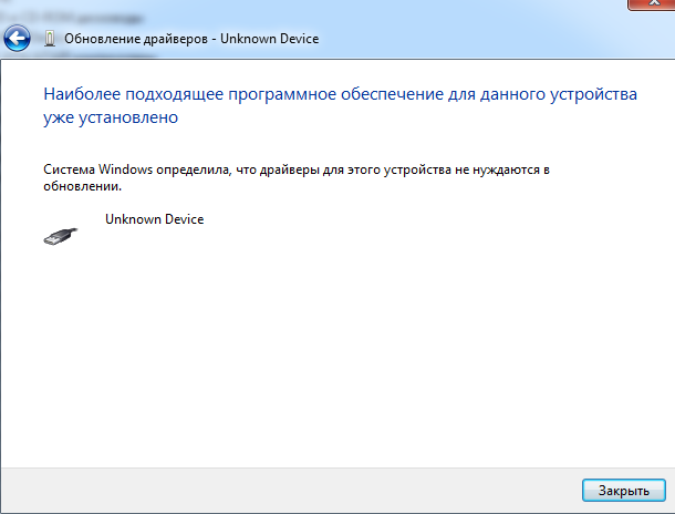

  • Старый 03.01.2015, 13:54
    как удалить драйвера ? каторые раньше утановил
  • Старый 03.01.2015, 13:56
  • Старый 03.01.2015, 14:46
    вроде бы устоновились драва пропала ошибка появилась новая вроде чтото прошилось только круга зелёного небыло ,полоса красная в низу проскочила время на таймере в програме Flash Tool. 1:15 поршло потом только появилось то что на скрине

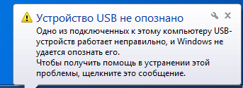

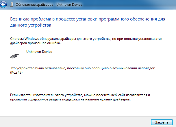

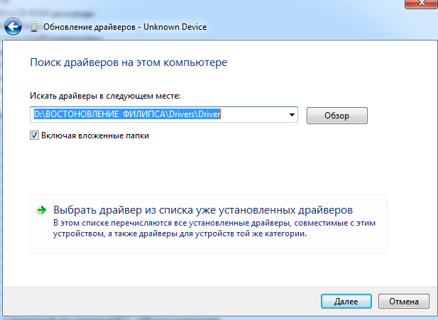

  • Старый 03.01.2015, 16:36
    постараюсьобьяснить что происходит когда делаю всё по инструкции подключил телефон выскакивает окошко в нижнем правом углу когда я пытаюсь установить драва то происходит следующее на скринах не в той последовательности немного что за ошибка 43 ?
    2015-01-03_162318.png   2015-01-03_162738.png   2015-01-03_162720.png   2015-01-03_162811.png
  • Старый 03.01.2015, 16:51
    да блин, достань батарейку с телефона, если в этой модели она достаётся и подключи телефон к компьютеру, затем запусти установщик из папки Driver_Auto_Installer

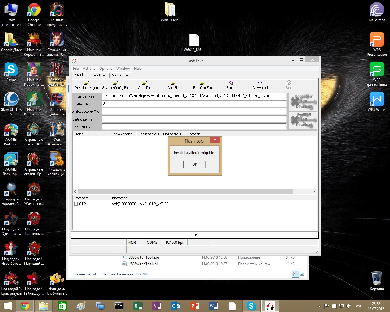

    Подскажите пожалуйста, как решить эту проблему?Нажмите на изображение для увеличения

  • Старый 14.07.2015, 00:54
    Сообщение от MagicLuxor
    Подскажите пожалуйста, как решить эту проблему?Вложение 74863
    у тебя файлы лежат в папке с названием "Дмитрий", в пути расположения прошивки не должно содержаться кириллических символов, только латиница или цифры. скинь прошивку в папку чтобы в пути к ней не было кириллицы и попробуй еще раз
  • Старый 14.07.2015, 01:02
    Сообщение от Brick Top
    да и флэштул у него скачанный неизвестно где)), а распаковал он всё на рабочий стол

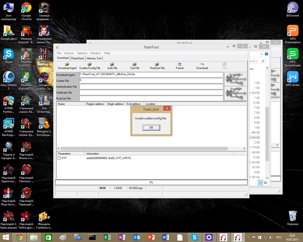

    НУ А СЕЙЧАС ТО, ЧТО НЕ ТАК. Нажмите на изображение для увеличения

  • Старый 14.07.2015, 02:17
    НУ А СЕЙЧАС ТО, ЧТО НЕ ТАК. Вложение 74864
    Перекачал файлы из другого браузера, и вот вам пожалуйста, все без проблем получилось. Нажмите на изображение для увеличения
