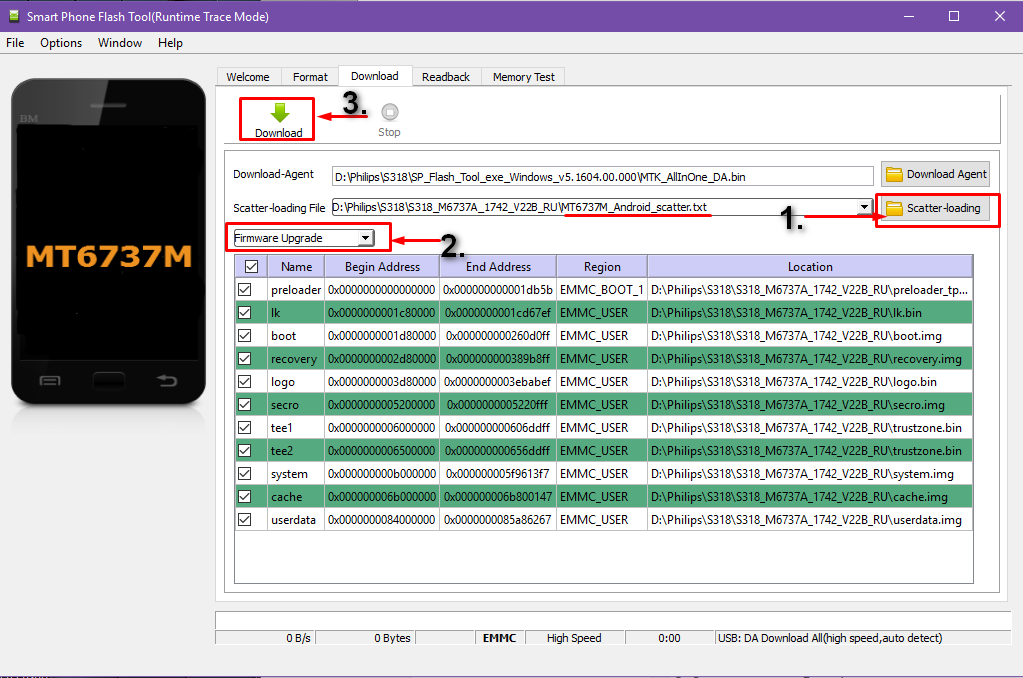

Официальная прошивка
S318_M6737A_1742_V22B_RU.zip
инструкция по её установке:
1. Установить драйвера. | ИНСТРУКЦИЯ
2. Скачать архив с прошивкой и с программой SP Flash Tool (прикрепил к посту). Распаковать на компьютере.
3. Запустить flash_tool.exe, нажать кнопку scatter-loading и выбрать файл MT6737M_Android_scatter.txt из папки с прошивкой.
4. Сменить режим прошивки на "Firmware-Upgrade".
5. Нажать на кнопку download и сразу подключить выключенный телефон к компьютеру. Прошивка начнётся автоматически.

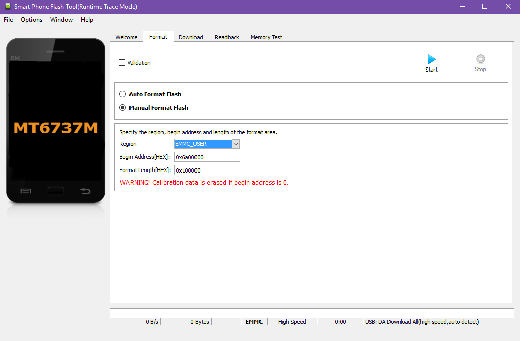

Удаление аккаунта google (сброс FRP)
1. Запустить SP Flash Tool и выбрать scatter-файл из папки с прошивкой.
2. Открыть вкладку Format, отметить "Manual Flash Format" и вписать следующие значения:
- в Begin Adress - 0x6a00000
- в Format Lenght - 0x100000
3. Нажать Start и сразу подключить выключенный телефон к ПК. После чего отформатируется раздел FRP.
