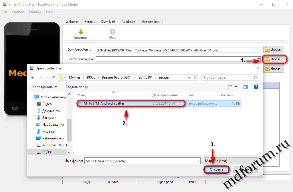

1. Скачать архив с прошивкой и программой SP Flash Tool (прикрепил к посту).
2. Установить драйвера (архив Drivers_MTK.7z).
3. Запустить SP Flash Tool, нажать кнопку choose, которая по середине и выбрать файл MT6737M_Android_scatter из папки куда вы распаковали прошивку (подпапка "image")
4. Сменить режим прошивки на Firmware Upgrade, нажать на кнопку Download и сразу подключить выключенный телефон к ПК. Прошивка начнётся автоматически.
если после подключения смартфона у вас ничего не происходит в программе - причина в 99% случаев - некорректно установленный драйвер USB Vcom, смотрите эту тему, также можно попробовать подключать устройство без аккумулятора
5. В конце процесса прошивки выскочит окошко с зелёной галочкой, после чего можно отключить телефон от ПК и пользоваться.

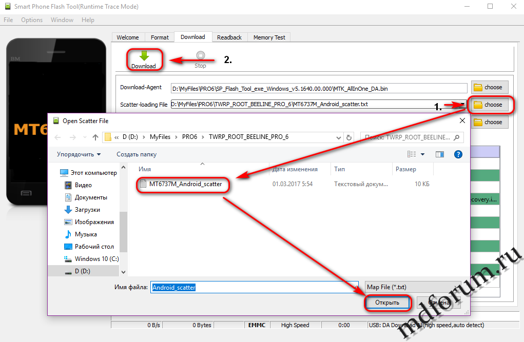

1. Установить драйвера, если ещё не установлены.
2. Скачать архив TWRP_ROOT_BEELINE_PRO_6.7z. Распаковать. Архив SR1-SuperSU-v2.82-SR1-20170608224931.zip поместить не распаковывая на флешку (карту памяти) телефона.
3. Запустить SP Flash Tool и выбрать scatter-файл из папки TWRP_ROOT_BEELINE_PRO_6
4. Нажать Download и подключить выключенный телефон к ПК. Дождаться завершения прошивки recovery. Отключить смартфон от компьютера.
5. Зажать на выключенном телефоне вместе кнопки: ЗВУК ВВЕРХ + ПИТАНИЕ и держать их до появления меню, в котором нужно выбрать "Recovery", после этого загрузится TWRP.
6. При первой загрузке в TWRP будет задан вопрос "Разрешить ли вносить изменения в раздел system или оставить его только для чтения" - разрешаете проведя пальцем внизу экрана. Затем сразу же выбираете пункт Install (Установка) -> выбираете архив SuperSU.zip и устанавливаете его проведя пальцем вправо внизу экрана (swipe to install zip)
7. После установки архива возвращаетесь в главное меню и выбираете Reboot (Перезагрузка) -> System (Система), после чего смартфон загрузится в Андроид уже с рут правами.
