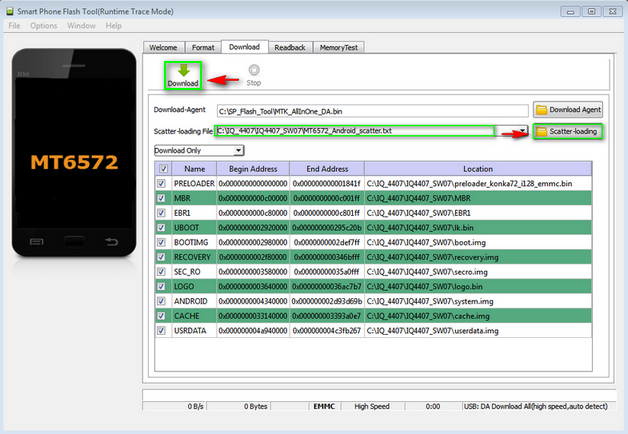

Инструкция по прошивке с помощью SP Flash Tool
0. Скачать прошивку, распаковать в корень диска C.
1. Скачать и установить драйвер для Fly IQ4407. Fly_4407_Usb_driver.rar
2. Скачать архив с утилитой для прошивки SP Flash Tool. SP_Flash_Tool.rar
3. Запустить SP Flash Tool, в поле Scatter-loading выбрать файл MT6572_Android_scatter.txt, который находится в папке с прошивкой.
4. Нажать вверху окна кнопку Download.
5. Подключить выключенный телефон к компьютеру с зажатой кнопкой уменьшения громкости, прошивка начнётся автоматически.
6. Дождаться окончания прошивки и отключить телефон от ПК. Пользоваться.

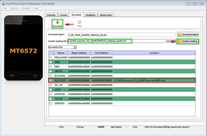

Инструкция по прошивке CWM recovery с помощью SP Flash Tool
1. Скачать и установить драйвер для Fly IQ4407. (см. выше)
2. Скачать архив с утилитой SP Flash Tool. (см. выше)
3. Скачать архив с CWM recovery. CWM_recovery_Fly_IQ4407.rar
4. Запустить SP Flash Tool, выбрать в поле Scatter-loading файл MT6572_Android_scatter.txt, который находится в папке с рекавери.
5. Поставить галочку только напротив поля Recovery, кликнуть двойным щелчком мыши на против recovery в колонке location и выбрать файл recovery4407.img.
6. Нажать кнопку Download вверху окна программы.
7. Подключить выключенный телефон с зажатой кнопкой уменьшения громкости к ПК, процесс прошивки рекавери начнется автоматически.
Также можно попробовать установить рекавери без ПК, с помощью приложения Mobileuncle MTK Tools, но нужен root.
- Файл *.img с рекавери поместить в корень карты памяти
- В Mobileuncle MTK Tools выбрать пункт Recovery Update, затем выбрать файл рекавери, установить.
