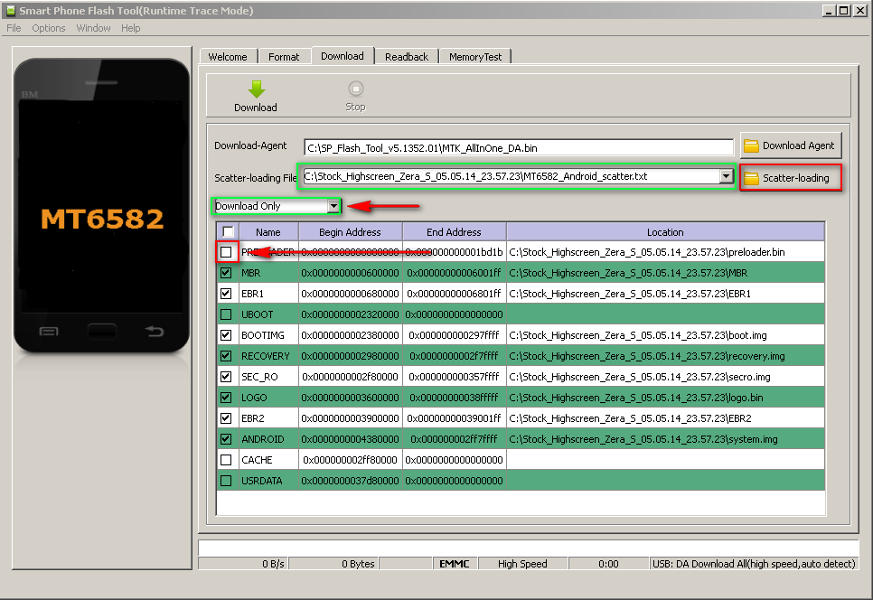

4. Запустите SP Flash Tool, в поле Scatter-loading выберите файл MT6582_Android_scatter.txt, который находится в папке с прошивкой. Снимите галочку с пункта PRELOADER.
5. Убедитесь что выбран режим Download Only, затем вверху окна программы нажмите кнопку Download (зеленая стрелочка вниз).

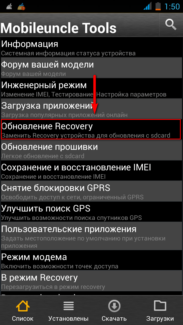

2. Установить приложение Mobileuncle MTK Tools.

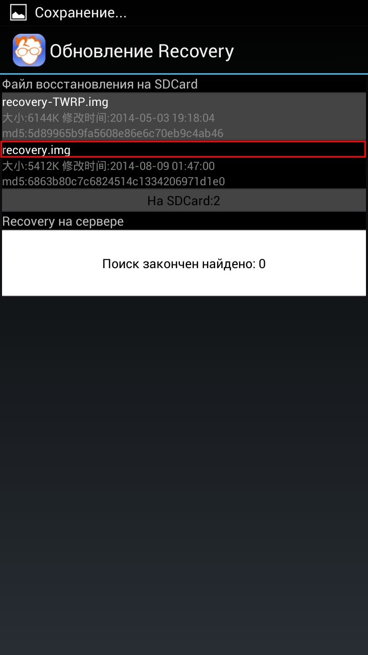

3. Запустить Mobileuncle, в меню выбрать "Обновление recovery", затем выбрать файл Zera_S_CWMrecovery.img и согласиться с установкой.
