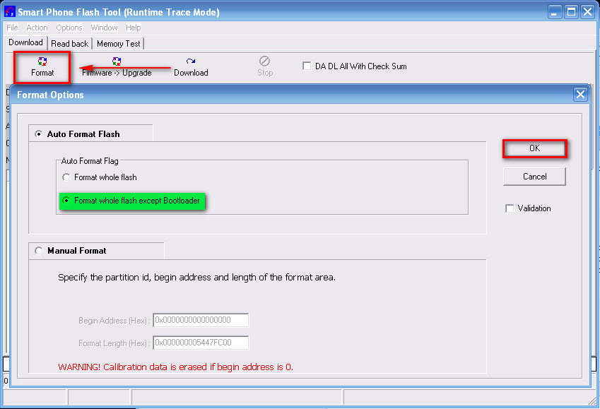

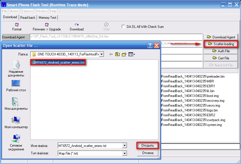

4. Отформатируйте телефон, для этого в поле scatter-loading выберите файл MT6572_Android_scatter_emmc.txt, который находится в папке с прошивкой.
5. Нажмите кнопку 'Format', убедитесь что выбран пункт 'Format whole flash except Bootloader' и нажмите OK.
6. Выключите телефон, достаньте аккумулятор и подключите к ПК, форматирование начнется автоматически.
7. Дождитесь окна с зеленым кругом, отключите телефон.

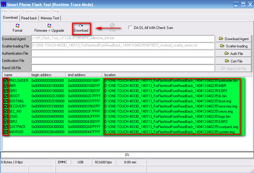

8. Убедитесь, что в Sp Flash Tool стоят везде галочки, если какой-то не стоит поставьте и кликните двойным щелчком по этому пункту и укажите путь к img-файлу, все файлы лежат в папке с прошивкой. Затем нажмите 'Download'.
9. Подключите телефон без батарейки к ПК, процесс прошивки начнется автоматически. Ждем окошка с зеленым кругом. Отключаете телефон от ПК.

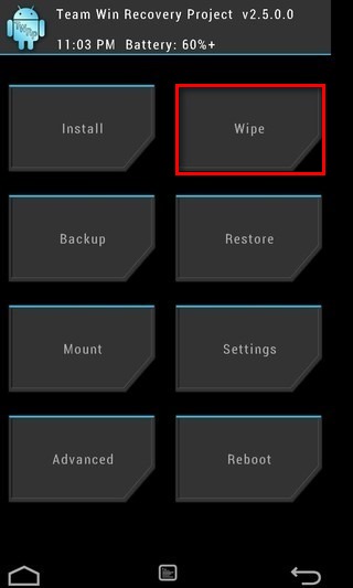

10. Телефон прошит, теперь нужно сделать wipe\factory reset. Для этого вставляете батарейку затем зажимаете кнопку 'звук вверх' и 'кнопку питания', удерживаем пока не появится меню TWRP recovery. В рекавери выбираем пункт 'Wipe' и делаем свайп-движение вправо внизу экрана. Жмем 'Back' и выбираем 'Reboot'.

3. Выберите пункт Wipe и сделайте wipe\factory reset.
4. Выберите в главном меню рекавери пункт Install, найдите в проводнике архив с прошивкой, выберите его и установите сделав свайп-движение.

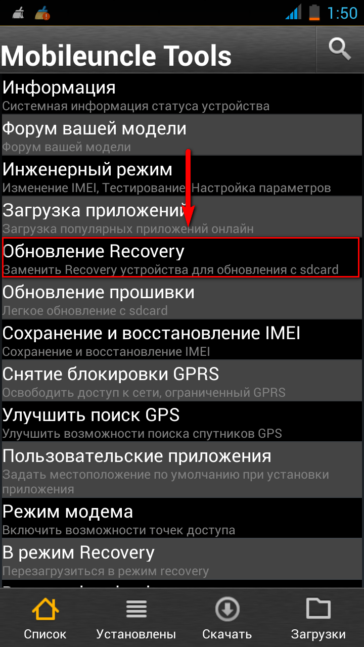

2. Скачайте приложение Mobileuncle MTK Tools установите.
3. Выберите пункт 'обновление Recovery', затем выберите файл recovery.img, согласитесь c установкой.
