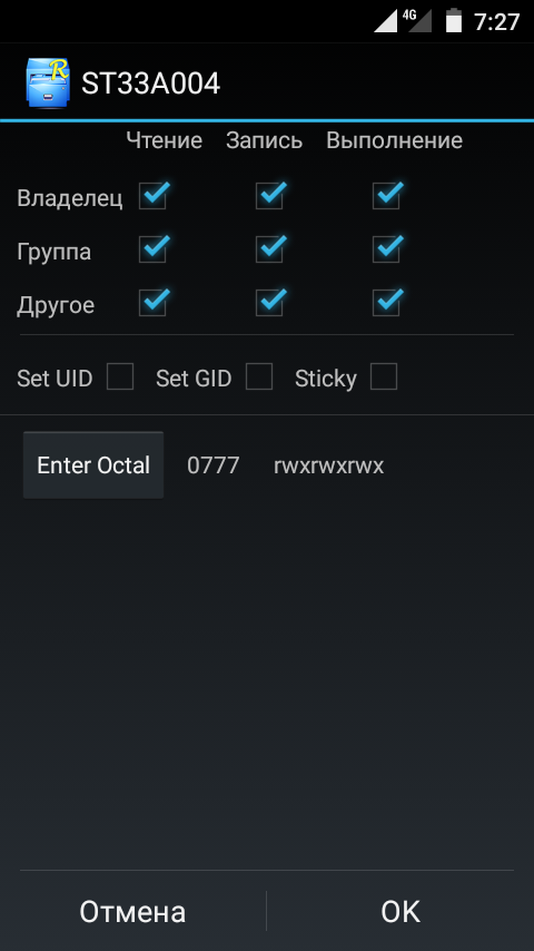

4. Долгий тап по файлу ST33A004 (по пути ROOT/protect_f\md\) из выпавшего меню выбираем -> разрешения -> . Ставивим права 0777 (все галки для чтение/запись/выполнение). Нажимаем Ок.

6.Долгий тап по файлу ST33A004 (по пути ROOT/protect_s/md ) из выпавшего меню выбираем -> разрешения -> . Ставивим права 0777 (все галки для чтение/запись/выполнение). Нажимаем Ок.
