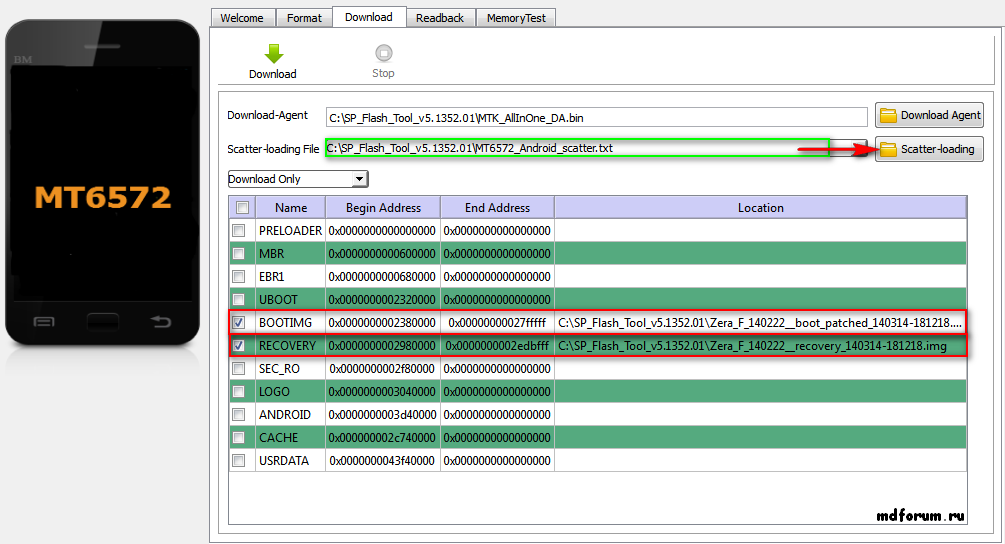

    Второй способ.
    1. Устанавливаем драйвера для Highscreen Zera F, если ещё не установлены. Можно взять эти (подходят 100%).
    2. Скачиваем архив с Sp Flash Tool (программа-прошивальщик для процессоров на платформе MediaTek.) В архиве уже есть нужный скейтер, бут и рекавери. Распаковываем.
    3. Выключаем смартфон, достаем батарейку и вставляем обратно. Телефон не включаем!
    4. Запускаем Flash_tool.exe в папке с программой.
    5. В поле Scatter-loading выбираем файл MT6572_Android_scatter.txt. Ставим галочки напротив BOOTIMG и RECOVERY и выбираем файлы: Для BOOTIMG - это Zera_F_140222__boot_patched_140314-181218.img, для RECOVERY - Zera_F_140222__recovery_140314-181218.img. Делаем всё как на скриншоте, других галочек никаких не должно стоять!
    6. Жмём Download. В появившемся окне жмем ДА.
    7. Подключаем выключенный смартфон к ПК, после чего сразу начнется прошивка.
    8. Ждем появления зеленого круга и отключаем телефон от ПК. Пользуемся. Для входа в рекавери удерживаем клавишу увеличения громкости (vol+) и кнопку включения.
