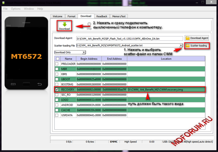

1. Скачать архив CWM_ Ark_Benefit_M2.rar, распаковать в корень диска D.
2. Установить драйвера из папки Drivers запустив установщик для своей ОС.
3. Запустить SP Flash Tool (flash_tool.exe), нажать в окне программы кнопку scatter-loading и выбрать файл MT6572_Android_scatter.txt, который находится в папке CWM.
4. Нажать на кнопку Download и сразу подключить выключенный телефон к компьютеру, процесс прошивки рекавери начнётся автоматически, в конце вы увидите окошко с зелёной птичкой, после чего программу можно закрыть и отключить телефон от компьютера.
- Загрузка в CWM: на выключенном телефоне зажать и удерживать одновременно кнопки громкость+ и вкл. питания. (vol+ и power)
- Навигация по CWM осуществляется кнопками громкости, выбор - нажатием на кнопку питания.
- Если после подключения устроства прошивка рекавери не начинается, то это проблема в 99% случаев в неустановленных драйверах, вам сюда: Как устанавливать USB VCOM драйвера для прошивки устройств на чипсете MT65xx через SP Flash Tool
