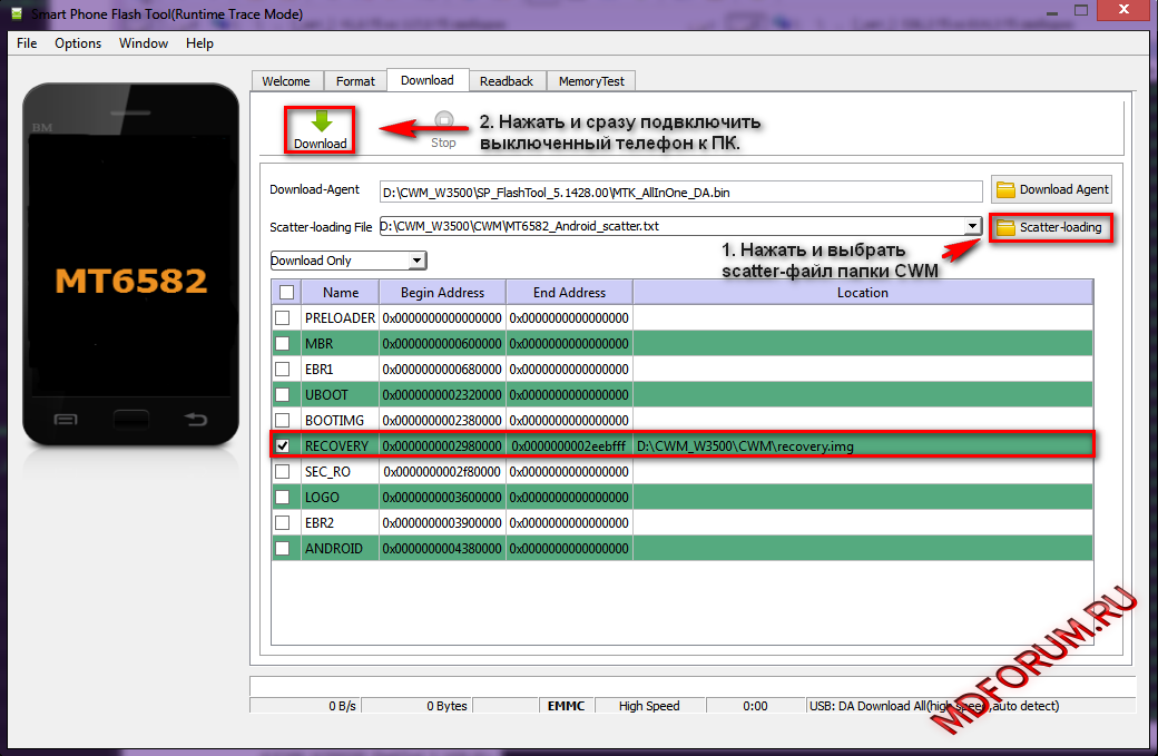

3. Запустить SP Flash Tool. (flash_tool.exe)
4. Нажать на кнопку scatter-loading и выбрать файл MT6582_Android_scatter.txt, который лежит в папке CWM.
5. Выключить телефон.
6. В программе нажать кнопку Download и сразу подключить выключенный телефон. Процесс прошивки рекавери начнётся автоматически.
7. Дождаться завершения. В конце выскочит окошко с зелёной птичкой.
