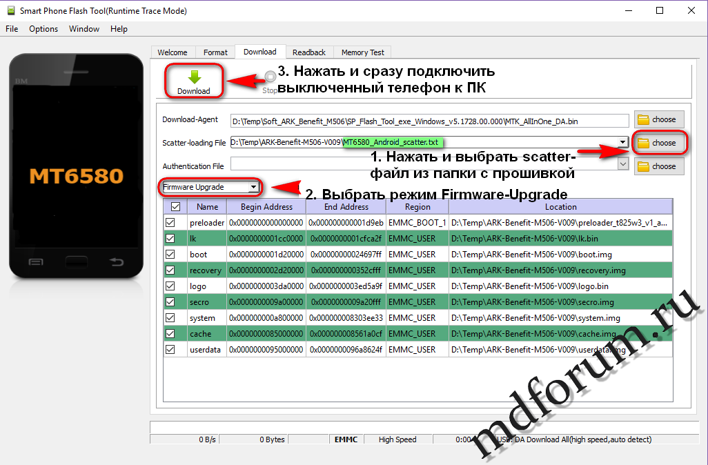

3. Запустить SP Flash Toot и проделать следующее:
- в поле scatter-file выбрать файл MT6580_Android_scatter, который находится в папке с распакованной прошивкой
- выбрать режим прошивки на Firmware Upgrade
- нажать Download и сразу подключить выключенный телефон к ПК, процесс прошивки начнётся автоматически
4. Дождаться завершения. После того, как увидите окошко с зелёной птичкой - отключить смартфон от компьютера, передёрнуть аккумулятор, включить. Первая загрузка в систему может занять довольно продолжительное время.

- если после подключения телефона не начинается прошивка - в 99% проблема в неустановленном драйвере, смотрите в диспетчере устройств, как он определяется сразу после подключения
- у кого не распаковывается архив с софтом - установите свежую версию архиватора, рекомендую 7-zip
- если вы сделали сброс настроек и не можете войти в учётную запись google - поможет форматирование раздела FRP, scatter-файл брать из папки с прошивкой
