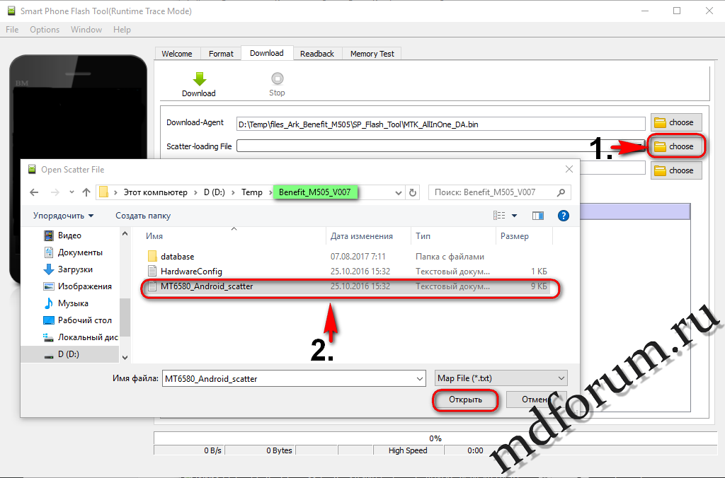

Инструкция по установке прошивки
1. Установить драйвера (всё необходимое есть в архиве files_Ark_Benefit_M505.zip, который я прикрепил к посту)
2. Запустить SP Flash Tool. Нажать на среднюю кнопку choose и выбрать scatter-файл MT6580_Android_scatter.txt из папки, куда вы распаковали прошивку.
3. Сменить режим прошивки на Firmware-Upgrade, нажать кнопку Download и сразу после этого подключить выключенный смартфон к компьютеру. Прошивка устройства начнётся автоматически, при условии корректно установленного драйвера USB Vcom.
4. Дождаться окошка с зелёной птичкой. Отключить от ПК. Включить и произвести первоначальные настройки. Первая загрузка в ОС может занимать долгое время (минут 10).

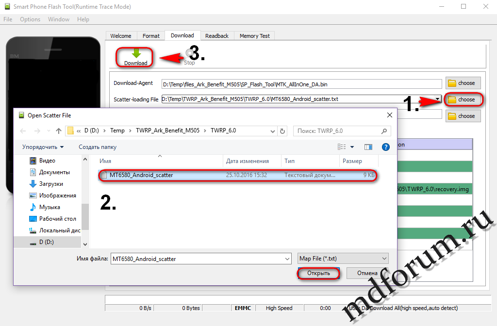

1. Скачать актуальную версию superSU перейдя по этой ссылке: https://download.chainfire.eu/supersu-stable Поместить архив не распаковывая на флешку телефона. Скачать архив TWRP_Ark_Benefit_M505.zip из вложения к посту и распаковать его.
2. Запустить SP Flash Tool, выбрать scatter-файл из папки TWRP_ваша_версия_Android
3. Нажать кнопку Download и подключить выключенный телефон к ПК. Дождаться завершения прошивки recovery, после чего отключить его от компьютера.
4. Загрузиться в TWRP. Для этого на выключенном телефоне зажать и удерживать вместе кнопки: Громкость+ и вкл. питания, держать их пока не появится меню, в котором нужно выбрать кнопкой увеличения "Recovery" и подтвердить выбор нажатием на кнопку уменьшения громкости.
5. TWRP, при первой загрузке, спросит у вас разрешение на изменение раздела системы - соглашаемся проведя пальцем внизу экрана.
6. Выбрать "Instal"l (Установка) -> выбрать в проводнике архив SuperSU.zip и согласиться с его установкой сделав swipe вправо.
7. После установки архива выбрать в главном меню "Reboot" (перезагрузка) -> "System" (система). После проделанных действий смартфон загрузится в ОС уже с рут правами на борту.
