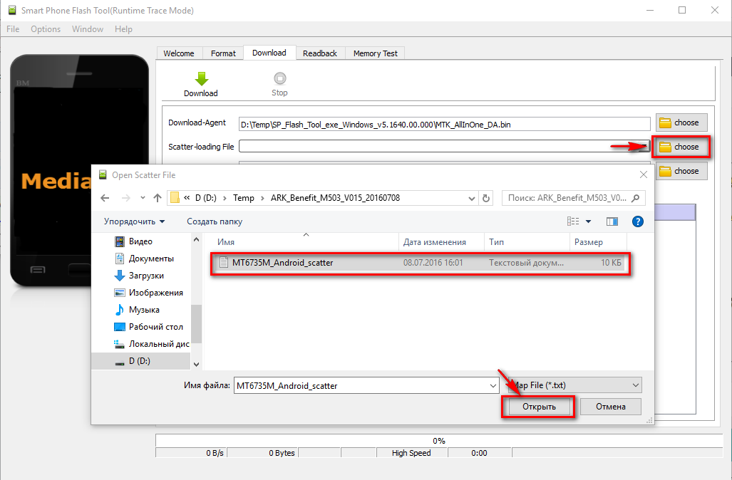

3. Запустить SP Flash Tool. Нажать кнопку choose напротив поля scatter-loading и выбрать файл MT6735M_Android_scatter.txt из папки куда вы распаковали прошивку.

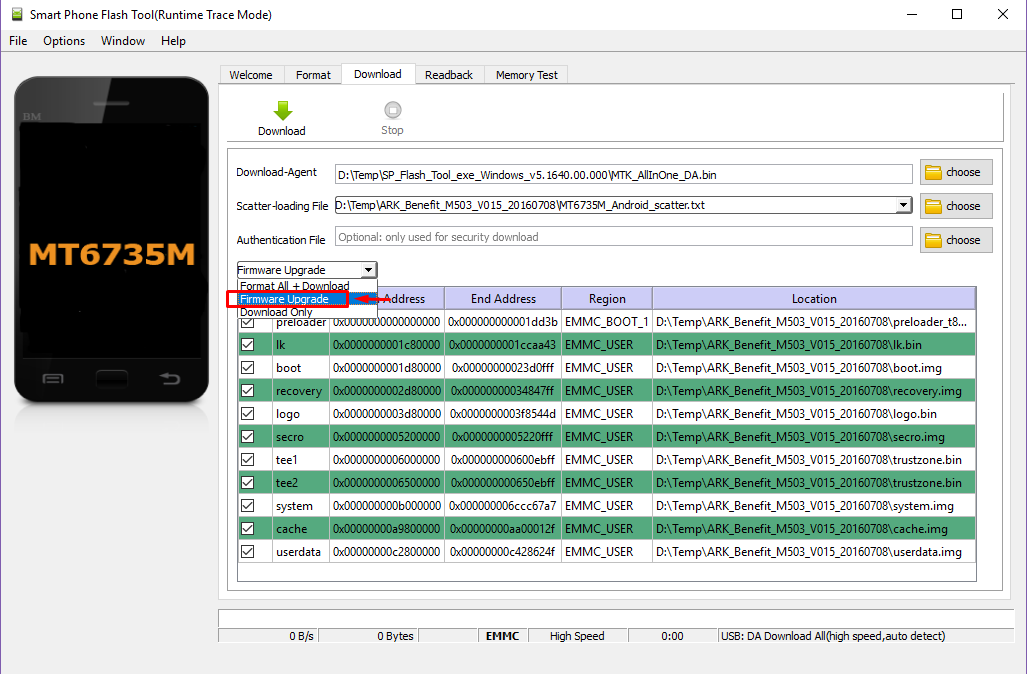

4. Сменить режим прошивки на Firmware-Upgrade
5. Нажать кнопку Download и сразу после этого подключить выключенный телефон к ПК. Если драйвер вы установили - прошивка начнётся автоматически (побегут проценты, сразу пройдёт фиолетовая и красная полосы, затем жёлтая).
