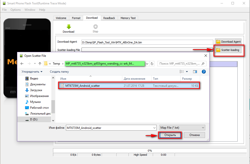

3. Запустить flash_tool.exe. Нажать кнопку scatter-loading и выбрать файл MT6735M_Android_scatter.txt из папки куда вы распаковали прошивку (подпапка MP_mt6735_n325bm_q450igms_wending_cc-ark_64gbitp8d3_m_lte_3m-fdd-cs_mul_20160721-161632_songlixin_PC).

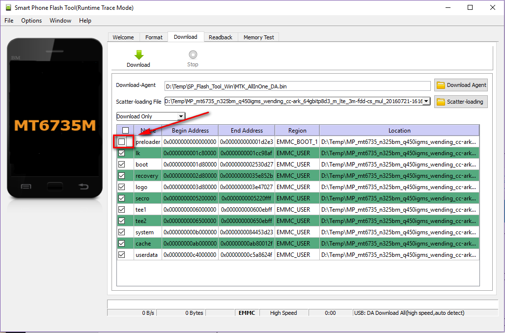

4. Снять галочку с Preloader

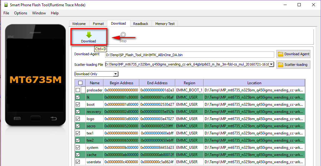

5. Нажать кнопку Download и сразу после этого подключить выключенный телефон к ПК.

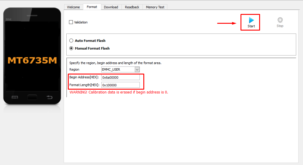

3. Перейти в флэштуле во вкладку "Format", выбрать "Manul Format Flash" и там вписать следующие значения:
- в begin adress: 0x6a00000
- в format length: 0x100000
4. Нажать Start и подключить выключенный телефон к ПК, после чего отформатируется раздел FRP. Всё.
