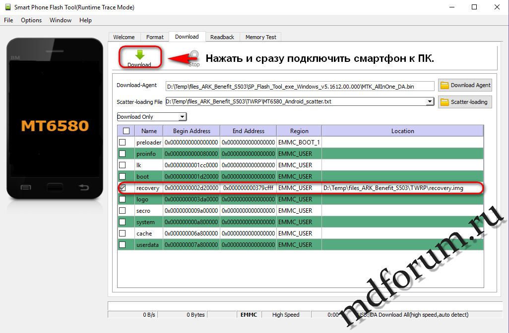

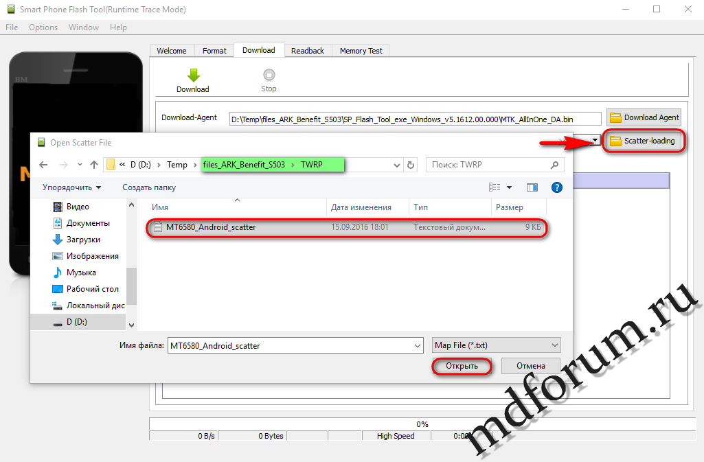

4. Запускаем SP Flash Tool, жмём кнопку scatter-loading и выбираем файл MT6580_Android_scatter.txt из папки TWRP
5. Жмём кнопку Download и сразу подключаем выключенный смартфон к компьютеру и ждём завершения прошивки recovery. В конце выскочит окошко с надписью Download OK.
