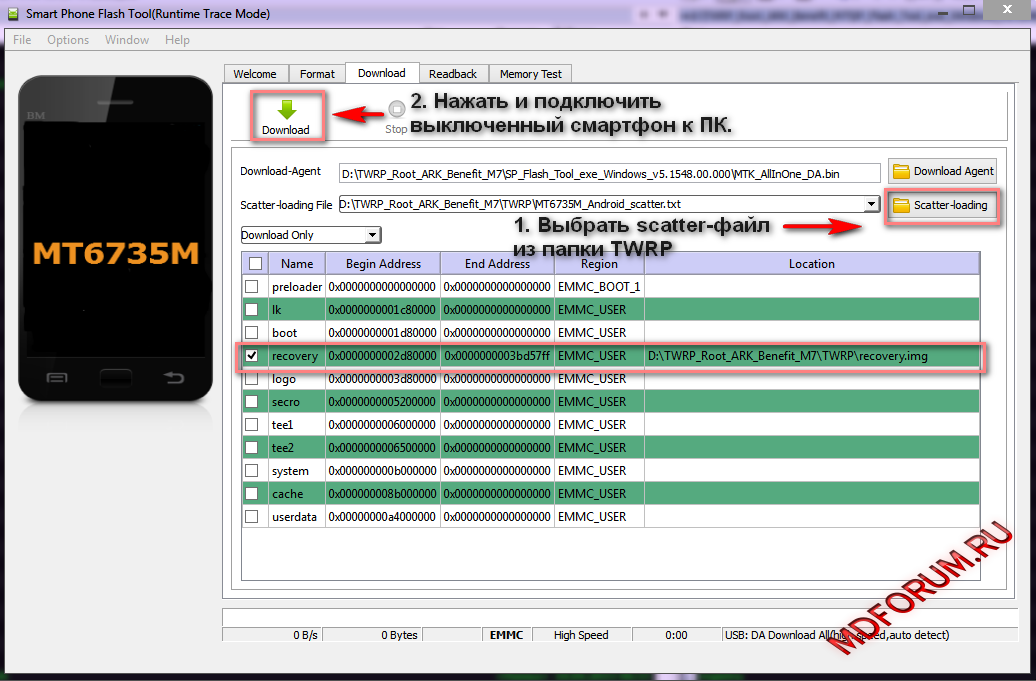

3. Запустить SP Flash Tool, нажать scatter-loading и выбрать файл MT6735M_Android_scatter.txt из папки TWRP.
4. Отсоединить телефон, если был подключен, выключить.
5. Нажать в программе на кнопку Download и сразу подключить выключенный телефон к компьютеру, процесс прошивки recovery начнётся автоматически (если ничего не происходит - проблема в драйверах). Дождаться окончания процесса, в конце выскочит окошко с надписью Download OK.
