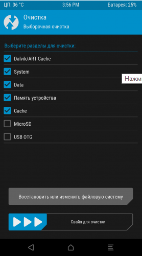

6. В главном меню выбрать "Wipe"(Очистка) -> advanced wipe (выборочная очистка) -> отметить все пункты кроме "MIcroSD" и "USB OTG" и сделать свайп внизу для очистки.

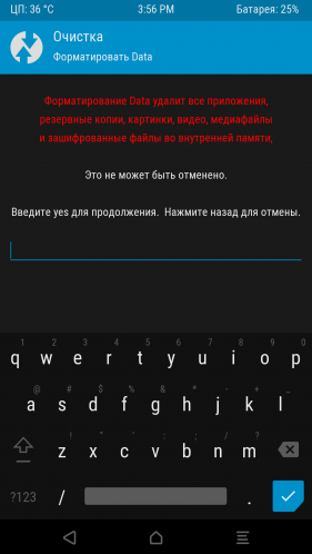

8. Выбрать пункт Wipe -> нажать на кнопку "Format DATA" и ввести "yes" без ковычек.
