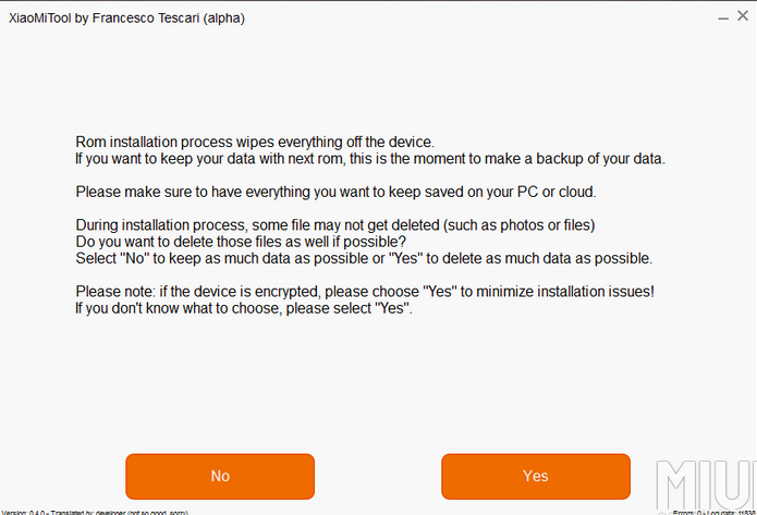

Важно! На смартфоне должна быть установлена рабочая прошивки, программа "кирпичи" не поднимает! После установки любой из прошивок будет очищен полностью раздел DATA с пользовательскими данными, так что сделайте бэкап контактов\фото и т.д.!

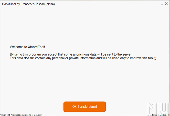

2. Запустить XioMiTool. Нажать "OK, I understand"

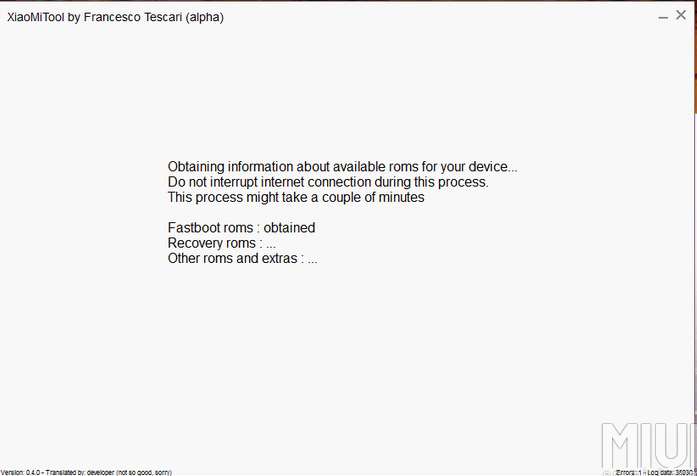

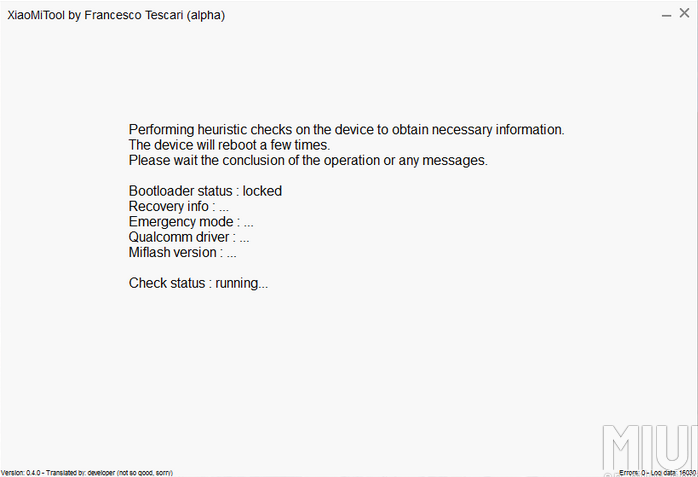

5. После этого XiaoMiTool соберёт информацию об устройстве, прошивке, которые доступны для установки, какой метод установки использовать и покажет, требуется ли разблокировка загрузчика или нет. Во время получения сведений телефон может быть перезагружен.

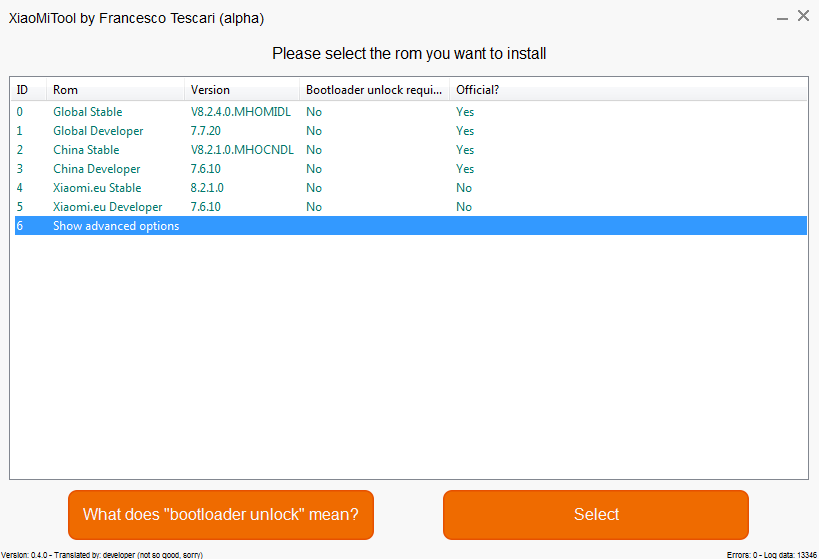

6. Далее выскочит окошко со списком доступных прошивок. Зелёным цветом будут выделены прошивки, которые вы можете установить в данный момент, а красным - те, которые станут доступны для установки после разблокировки загрузчика.
7. Выбираете нужную вам прошивку и жмёте "Select", в следующем окне "Confirm"

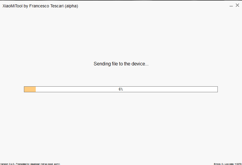

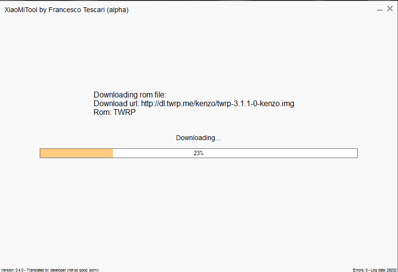

8. Начнётся скачивание прошивки

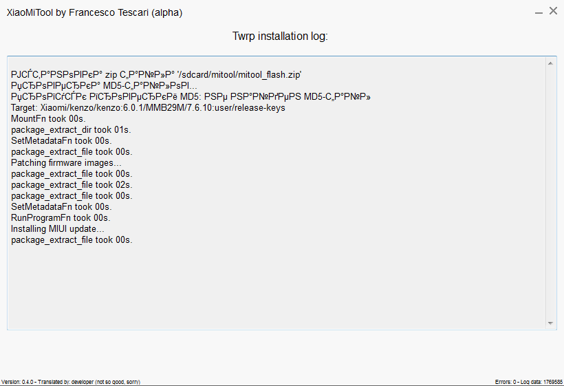

9. После этого прошьётся стоковое\кастомное рекавери (в зависимости от выбора прошивки), телефон загрузится в него, затем скопируется архив с прошивкой на смартфон и начнётся установка.

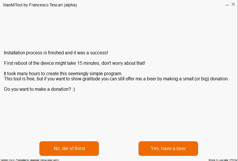

10. После успешной установки прошивки выскочит окошко с просьбой пожертвования разработчику утилиты -> можете сделать пожертвование, а можете отказаться.
Всё! Прошивка установлена. Первая загрузка прошивки может занять около 15-20 минут! (висеть на логотипе Xiaomi) - это нормально!

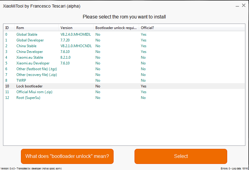

Для установки TWRP recovery \ получения root нужно выбрать пункт "Show advanced options" в списке выбора прошивки, после чего откроются доп. опции (загрузчик должен быть открыт!):
