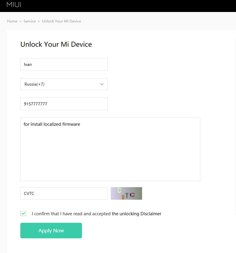

1. Перейти на сайт http://en.miui.com/unlock/ и нажать Unlock now

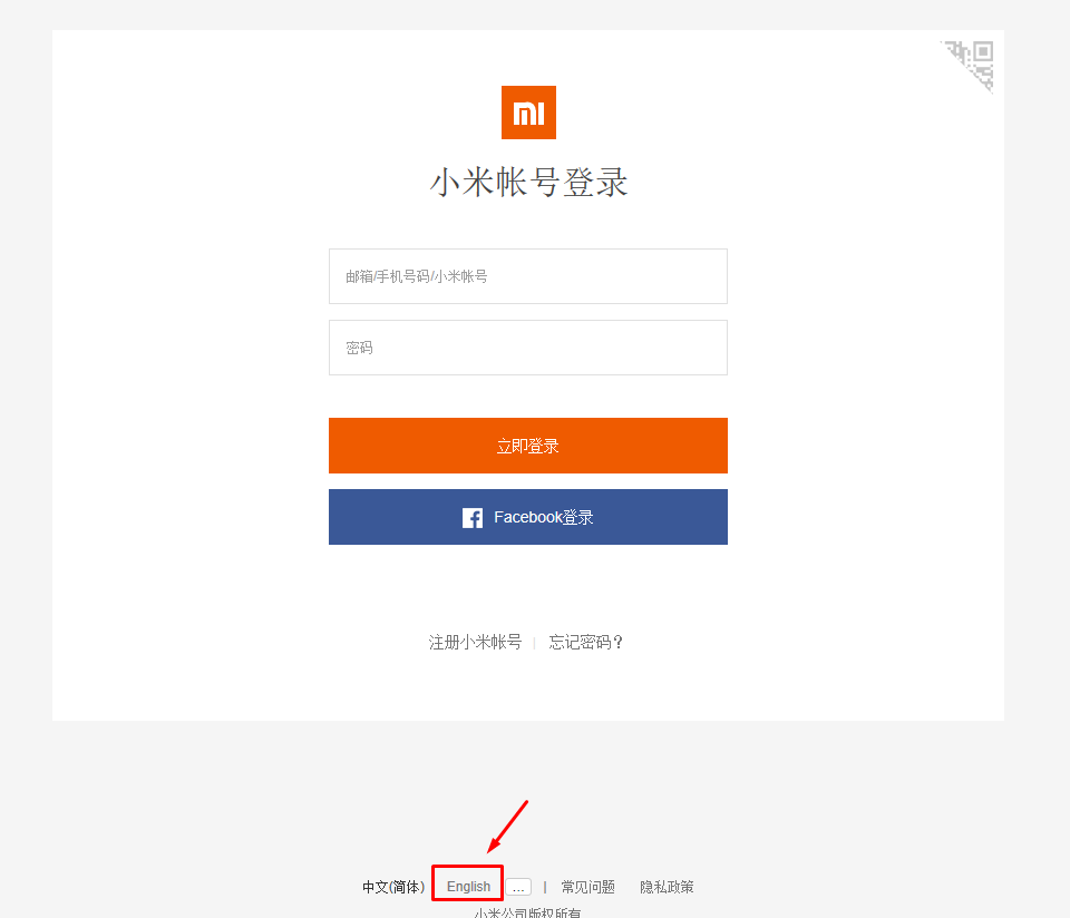

2. Вас перекинет на страницу авторизации -> сразу смените язык на английский
3. Ввести логин и пароль своей учётной записи (от Mi Account, у кого её нет, зарегистрироваться можно прямо на устройстве, вводить можно как и номер так и email)
4. Далее откроется страница с формой, заполняете:
- Имя
- Код страны
- Номер телефона (указывать тот, на который зарегистрирован Mi account)
- Указать причину, для чего нужна разблокировка загрузчика
- В самом низу ввести код с картинки и поставить галочку на против "I confirm that I have read and accepted the unlocking Disclaimer"
Пример:

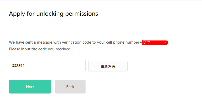

5. Нажать зелёную кнопку в самом низу с надписью "Apply now", после чего вам на указанный номер придёт код, который нужно ввести на открывшейся странице:

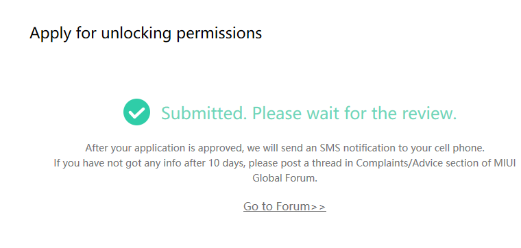

6. Всё! Заявка успешно подана.
Заявка рассматривается в среднем около трёх дней (бывает и за несколько часов, а бывает что нужно ждать больше недели), решение будет выслано смс-кой, бывает что смс-ка не доходит - проверяйте страницу разблокировки залогиневшись в свой аккаунт.

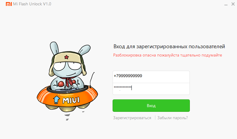

6. Запустить MiFlashUnlock (MiFlashUnlock.exe), согласиться с соглашением.
7. Залогиниться под Mi аккаунтом на который получили разрешение:

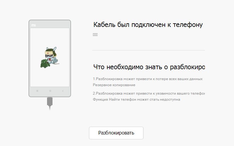

8. Выключить устройство. На выключенном устройстве зажать и удерживать вместе кнопки: звук вниз (уменьшения громкости) + питание и держать до тех пор, пока не увидите заставку с зайцем и андроидом.
9. Подключить устройство в этом режиме к компьютеру и нажать на кнопку "Разблокировать"

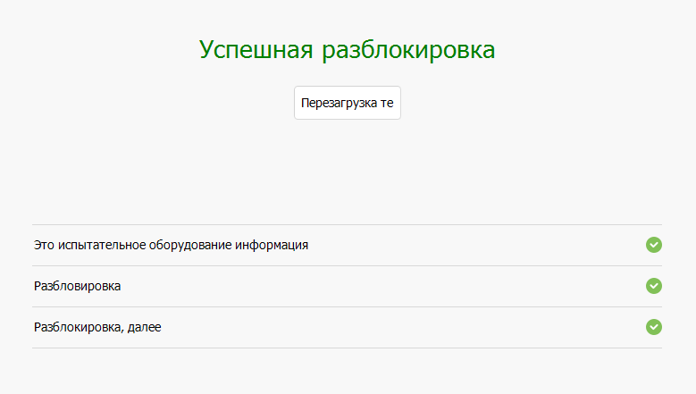

10. Сразу начнётся процесс разблокировки, дождаться завершения, все три галочки должны загореться зелёным цветом.
11. Всё! Загрузчик разблокирован!
