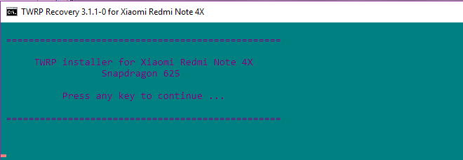

    4. Скачать TWRP_3.1.1-0_XRN_4X.zip. Распаковать на компьютере. Запустить файл "Flash TWRP for XRN 4X.bat", нажать enter на клавиатуре, когда попросят (Press any key ...)(2 раза), после чего запустится TWRP recovery.

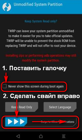

    5. Отметить галочкой пункт "Never show...", чтобы этот вопрос больше не повторялся при следующей загрузке в рекавери и сделать свайп пальцем вправо внизу (swipe to allow modifications)

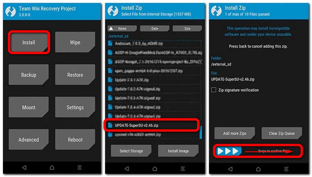

    6. Выбрать пункт Install -> выбрать ранее помещённый архив SuperSU.zip в проводнике и установить его проведя пальцем вправо (swipe to confirm flash)

    7. После установки архива вернуться в главное меню и выбрать Reboot -> System. Загрузится смартфон уже с рутом.
    Я запустил нажал enter 2 раза, написало, что всё успешно, однако TWRP на телефоне не включился
  • Старый 05.11.2017, 21:29
    Сообщение от Олег Андрианов
    значит ты загрузчик не открыл, либо телефон был не в fastboot, так бы всё запустилось
