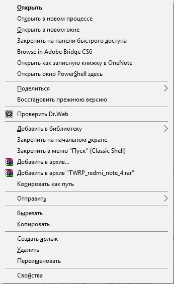

Сообщение от Fish
5. Зажать shift на клавиатуре и не отпуская его кликнуть правой кнопкой мыши по папке TWRP_redmi_note_4, в меню выбрать "Открыть окно команд".
Странно, у меня нет - Открыть окно команд. Система Windows 10.
12.07.2017, 20:37
Sergo
21.04.2014
632
361
Сообщение от CyHDyK
На Windows 10 - "Открыть окно PowerShell здесь".

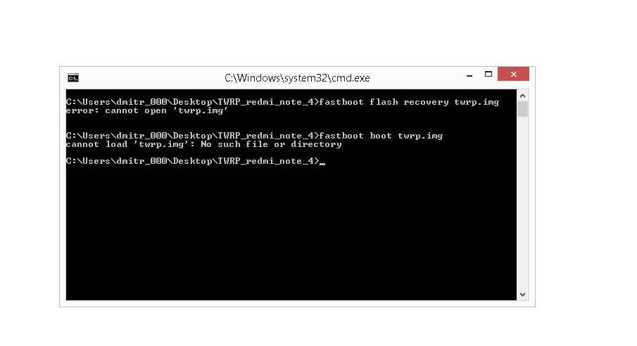

25.08.2017, 01:20
dmitryxxx1988
24.08.2017
4
2
Подскажите пожалуйста что я не так делаю, не получается и все тут....по интсрукции все сделал, и файлы новые качал, бесполезно...
25.08.2017, 02:34
Fish
17.08.2013
33,581
13244
Сообщение от dmitryxxx1988
ты наверно не там запускаешь командную строку
нужно кликать именно по папке внутри которой лежат все файлы, посмотри, может у тебя там подпапка с таким же именем есть
fastboot не видит файлы, как будто их там нет
да и если скачал новый файл, то он будет иметь другое имя, нежели twrp.img, переименовать его нужно, либо вводить его полное имя
