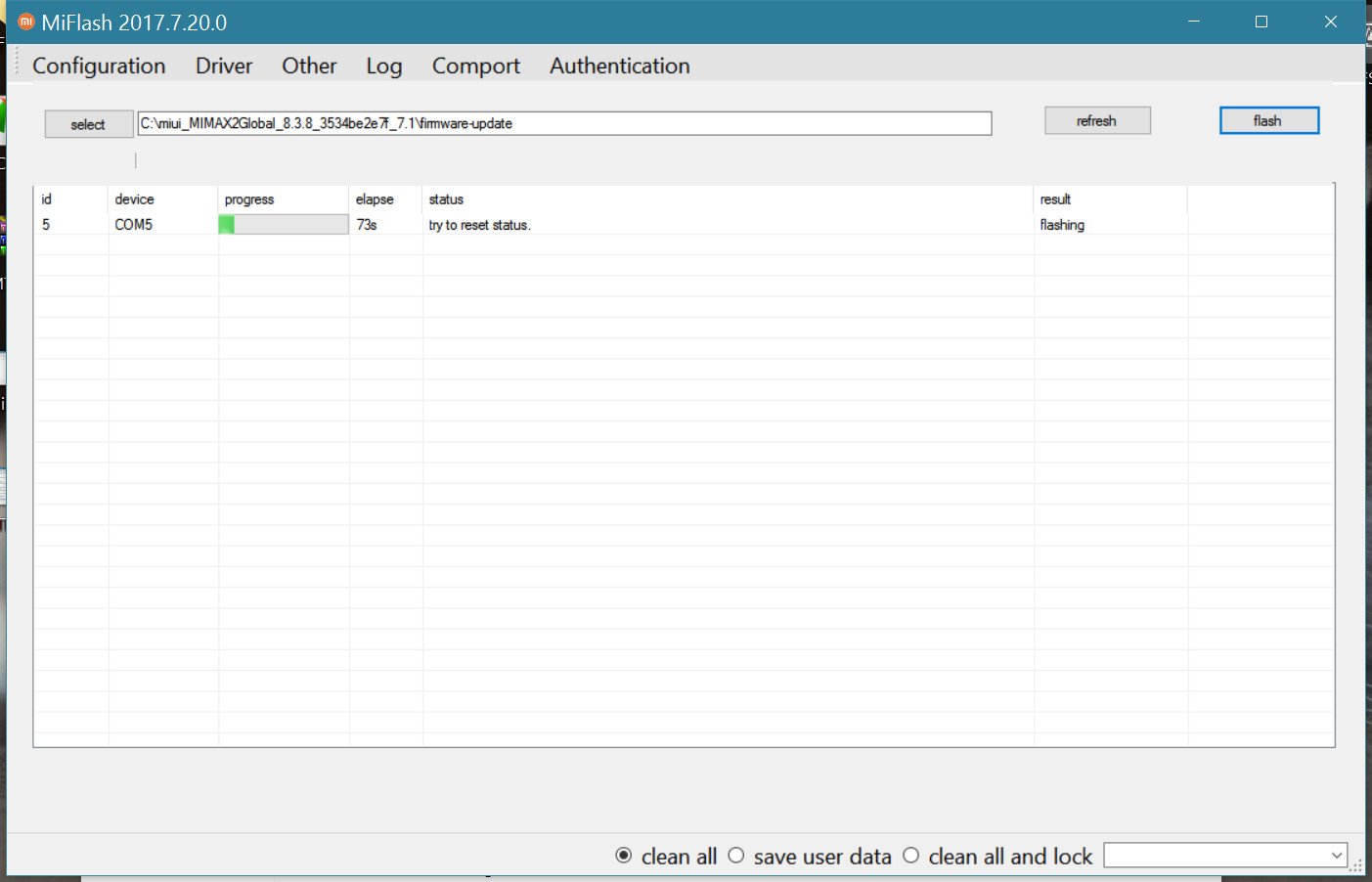

1. Разблокировать загрузчик. | Инструкция по разблокировке загрузчика на устройствах Xiaomi. Без разблокировки ничего не получится!

3. Скачать архив TWRP_Xiaomi_Mi_Max_2.zip (внизу поста). Распаковать.

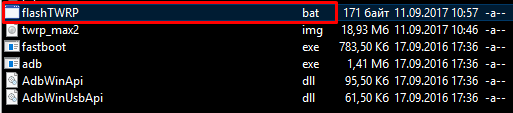

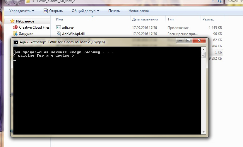

4. Перевести телефон в режим fastboot mode (ЗВУК ВНИЗ + ПИТАНИЕ на выкл. устройстве).

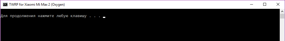

5. Запустить файл flashTWRP.bat и нажать enter, после чего прошьётся TWRP recovery и сразу запустится на телефоне.
