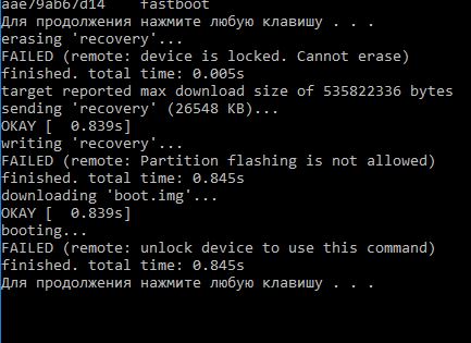

Установка TWRP recovery
1. Скачать архив TWRP_3.1.0-3_Redmi4x.zip из вложения к посту, распаковать.
2. Перевести телефон в режим fastboot. Для этого нужно на выключенном устройстве зажать и удерживать вместе кнопки: громкость- (звук вниз) + вкл. питания
3. Запустить файл Flash-Redmi 4x TWRP.bat и следовать подсказкам (нужно 4 раза будет нажать enter на клавиатуре)
4. После первой загрузки в TWRP ОБЯЗАТЕЛЬНО! зайти в Дополнительно/Инструменты и нажать проверка в Boot, если этого не сделать -> телефон дальше логотипа не запустится, нужно будет перепрошиваться.
