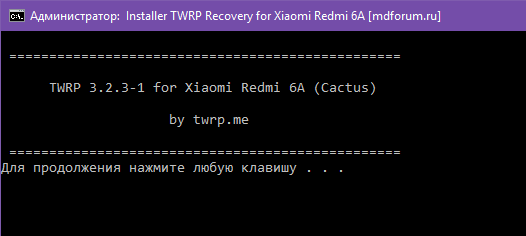

3. Переводим смартфон в режим fastboot (звук вниз + питание).

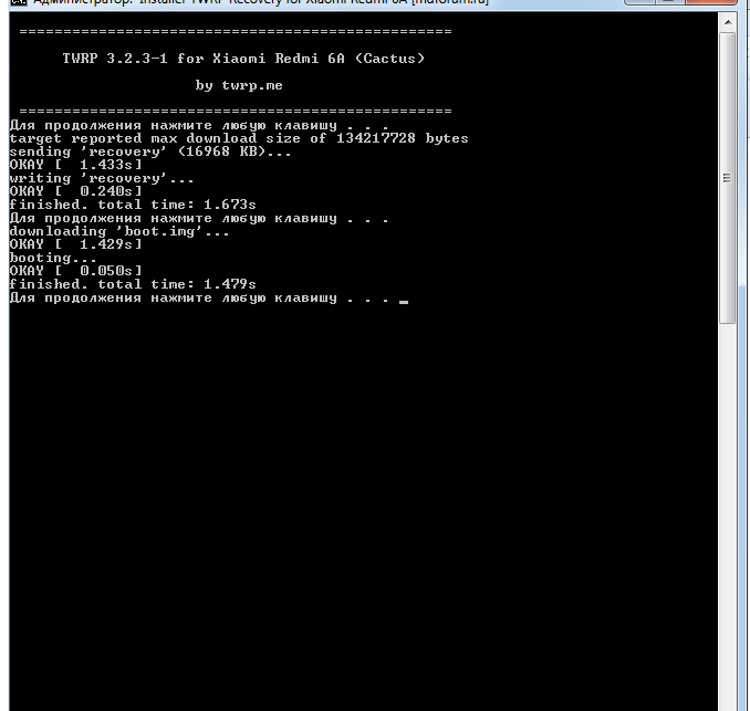

4. Запускаем файл Install_twrp.bat и жмём любую клавишу на клавиатуре (когда попросят). Прошьётся TWRP и сразу запустится. Если не запустилось -> выключаем телефон, зажимаем кнопку увеличения громкости и включаем, как только почувствовали вибрацию - кнопки можно отпустить.
5. При загрузке в TWRP оно попросит пароль для расширофки раздела DATA -> нажимаем "отмена" (cancel).
