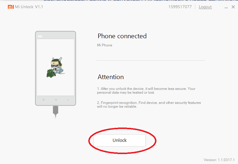

3. Запускаете программе, жмёте Agree и вводите данные от аккаунта на котором получено разрешение на разблокировку.
4. Выключаете телефон и переводите его в режим Fastboot. Для этого на выключенном телефоне зажимаете вместе кнопки: ЗВУК ВНИЗ + ПИТАНИЕ и удерживаете их до тех пор, пока не увидите логотип с нарисованным зайцем и роботом андроида.
5. Подключаете в таком состоянии его к ПК.
6. В утилите Mi Unlock нажимаете на кнопку Unlock и дожидаетесь окончания разблокировки.

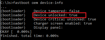

Примечание: Если телефон куплен на Алиэкспрессе, то часто бывает что вам высылают телефон уже с разблокированным загрузчиком. Проверить состояние загрузчика можно введя команду через fastboot: fastboot oem device-info
Cтатус разблокированного загрузчика:
