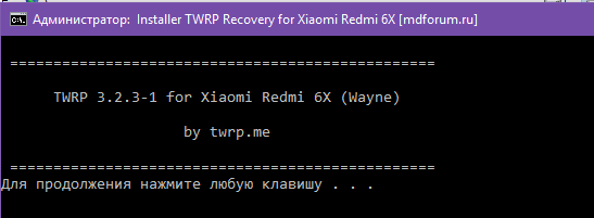

  • Старый 18.12.2018, 14:56
    Официальное TWRP recovery версии 3.2.3-1
    ссылка: https://drive.google.com/file/d/1DHU...ew?usp=sharing (в архив вложил установщик и свежий Magisk)
    источник: https://dl.twrp.me/wayne/
