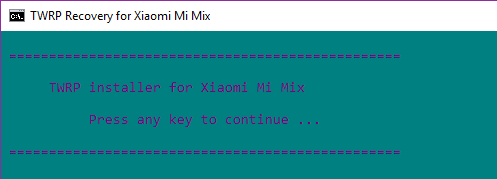

3. Перевести смартфон в режим Fastboot зажав кнопки: "громкость минус" + "вкл. питания" на выключенном устройстве.
4. Запустить файл "Flash TWRP for Mi Mix.bat" и несколько раз нажать enter на клавиатуре, когда попросят, в конце на смартфоне запустится TWRP recovery.

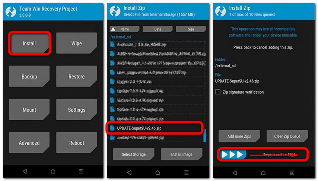

5. Согласиться с внесением изменений в системный раздел сделав свайп вправо внизу экрана (swipe to allow modifications)
6. Выбрать пункт "Install" -> в проводнике найти ранее помещённый архив SuperSU.zip и согласиться с его установкой сделав свайп (swipe to confirm flash).
7. После установки архива вернуться в главное меню TWRP и выбрать пункт Reboot -> system. Загрузится смартфон в систему уже с рутом на борту.Cкачать:
