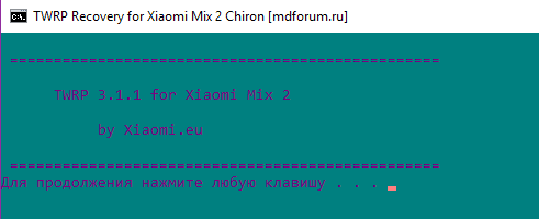

3. Запустить файл Install_TWRP.bat и несколько раз нажать любую клавишу на клавиатуре, когда вас об этом попросят. Прошьётся TWRP recovery и сразу запустится на смартфоне.

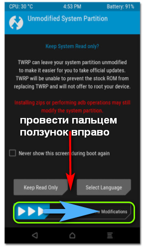

4. Сразу после загрузки провести пальцем ползунок вправо ("allow for System modifications")

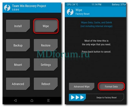

5. Выбрать "Wipe" -> нажать кнопку "format data" и ввести yes на клавиатуре.
6. Затем вернуться в главное меню TWRP -> нажать "Reboot" -> выбрать "recovery". После чего снова запустится TWRP.

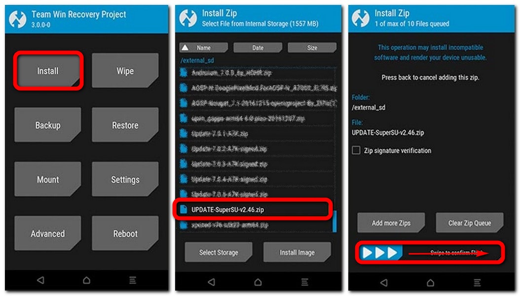

8. Затем выбрать пункт Install -> выбрать архив SuperSU.zip (или Magisk.zip) в проводнике и установить его проведя пальцем внизу экрана (confirm flash)
9. Выбрать "Reboot" -> нажать "system". После чего смартфон загрузится в чистую систему уже с рутом на борту.
