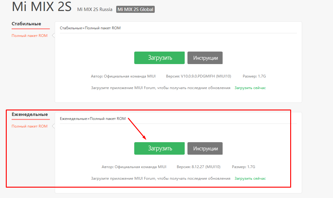

Инструкция по установке локализованной \ кастомной прошивки:
1. Открываем загрузчик (ссылка на инструкцию внизу поста).
2. Прошиваемся последней еженедельной прошивкой с оф. сайта
3. Устанавливаем это TWRP recovery. Меняем язык на английский и обязательно (если спрашивается) -> разрешаем модифицировать раздел System!
4. Грузимся в него (звук вверх + питание на выключенном устройстве)
5. Делаем вайпы: ( выбрать Wipe — Advanced Wipe — отметить разделы ART / Dalvik Cache, Cache, Data, System, Vendor). Если просит пароль при запуске -> Wipe ->жмём кнопку format data -> вводим yes.
6. Перезапускаем TWRP (Reboot -> recovery).
7. Подключаем телефон к ПК и копируем на него архив с прошивкой, а также, если нужно с GAPPS и Magisk (для рута)
8. Перезапускаем TWRP.
9. Устанавливаем архив с прошивкой выбрав его через пункт Install. Затем таким же образом, если нужно, устанавливаем и др. архивы (Gapps, Magisk и т.д.).
10. Перезагружаемся в систему (reboot -> system).
* если после перезапуска twrp телефон завис на заставке -> зажимаем вместе кнопки: ЗВУК ВВЕРХ + ВКЛ, как почувствовали вибрацию -> кнопку питания отпускаем, а кнопку громкости держим до запуска twrp
