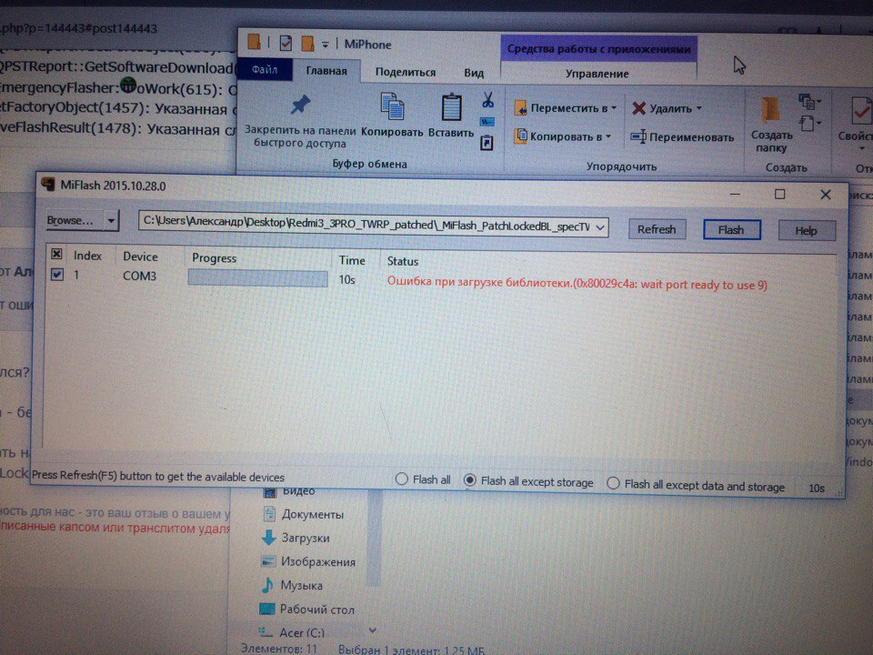

4. Подключить телефон в таком состоянии к ПК, в диспетчере устройств телефон должен определяться как Qualcomm HSUSB-Qloader 9008, если не определяется так - проблема в драйверах.
5. Установить MiFlash (файл MiPhone20151028.exe в папке Redmi3_3PRO_TWRP_patched). При установке возможно будут выскакивать окна с запросом на установку драйверов - соглашаться со всем.
6. Запустить MiFlash, нажать кнопку Browse и выбрать папку _MiFlash_PatchLockedBL_specTWRP (каталог находится в папке Redmi3_3PRO_TWRP_patched), затем нажать кнопку Refresh, должен будет появиться порт - после чего нажать кнопку Flash, прошьётся патченный uboot и TWRP recovery. В конце у вас должно будет написано The operation completed successfully.

oWork(615): Ошибка при загрузке библиотеки.(0x80029c4a)
или что то другое спасет? Заранее БОЛЬШОЕ СПАСИБО за ответ.
поэтому надо как то его вернуть в рабочее состояние, деньги конечно не большие, но все же жалко их. Еще прочитала что из за акб такое возможно, есть смысл его покупать?
