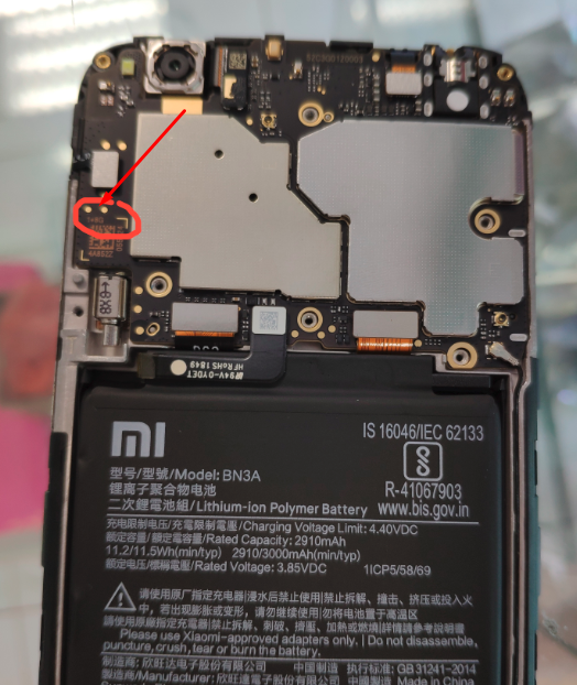

Если из Fastboot смартфон не переходит в этот режим, тогда придётся замыкать тестпоинт. Как это сделать:
1. Снимаем заднюю крышку.
2. Замыкаем контакты, показанные на фото и подключаем к ПК (я использую обычную скрепку для этого).
3. Как только смартфон определился как Qualqomm QDLoader 9008 Port (держим открытым диспетчер устройств), контакты размыкаем. С первого раза может не получиться.
4. Жмём "Refresh" в программе и проверяем "коннект" с ней.
5. Шьём.

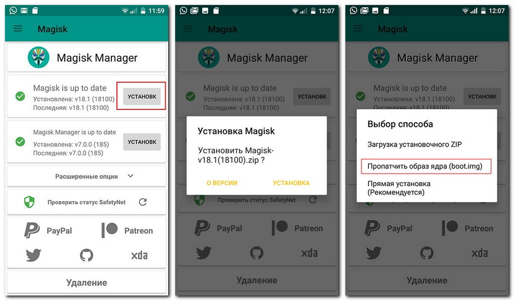

3. Устанавливаем Magisk Manager на телефон (вам нужен только apk).
4. Запускаем Magisk Manager. Там жмем на верхнюю кнопку "УСТАНОВКА". Попросит установку Magisk v18.1. Жмем "установка". В следующем окошке нажимаем "Пропатчить образ ядра (boot.img)"
5. Откроется проводник. Выбираем файл boot.img, который вы скопировали на телефон ранее. Ждём пока пропатчится ядро.
6. Готовое пропатченной ядро будет находится по пути /storage/emulated/0/Download/ с именем patched_boot.img. Копируем его на компьютер.
