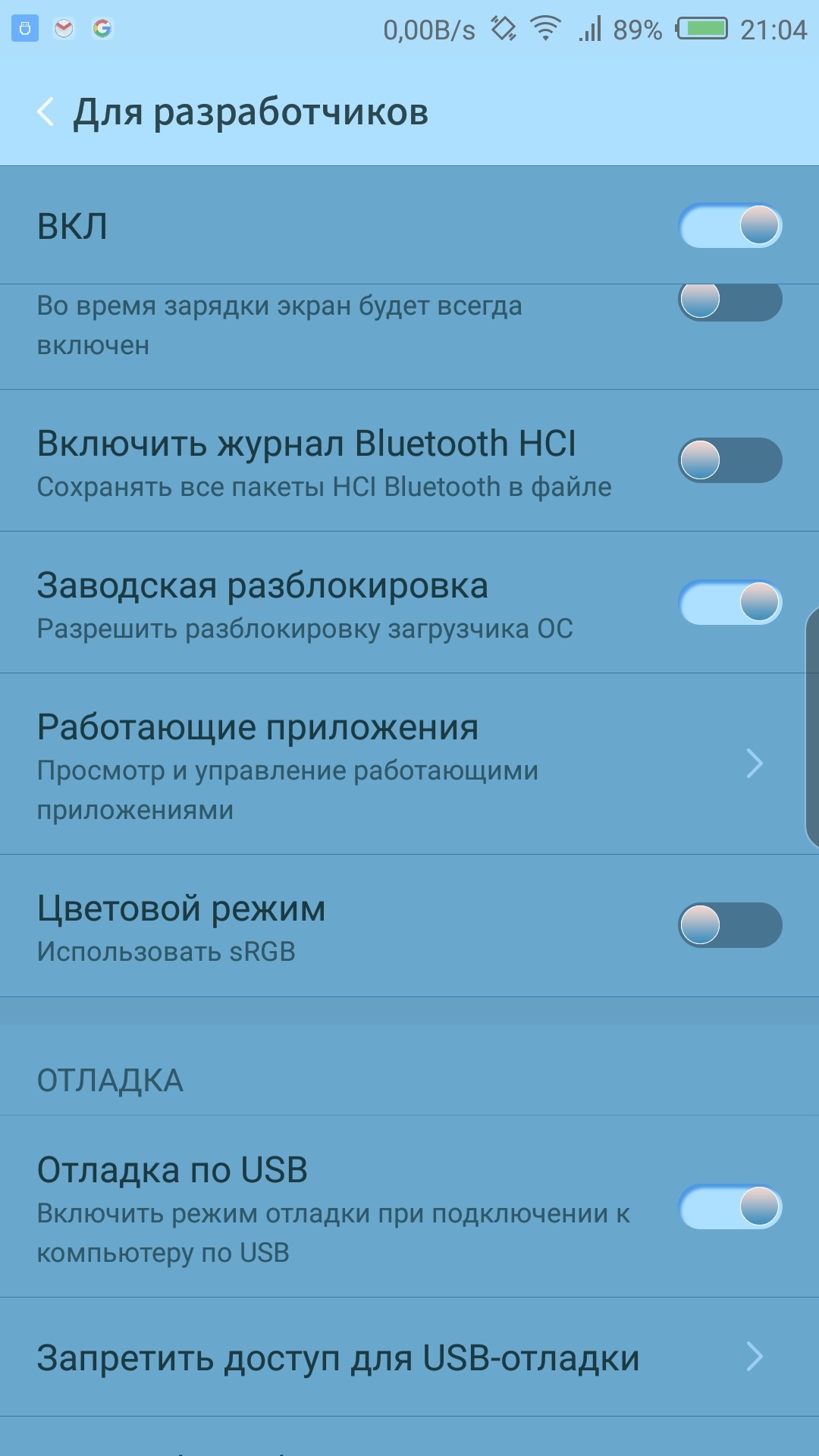

- Разрешить разблокировку загрузчика в опциях для разработчика. Для этого активируйте меню "Для разработчиков" -> "Настройки" -> "О телефоне", 7 раз тапаете пальцем по "Номер сборки" (находится в самом низу). Затем переходите в "Настройки" -> "Для разработчиков" активируйте возможность разблокировки загрузчика (5-ый пункт сверху).

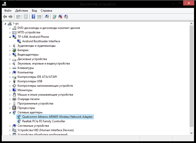

- Перевести смартфон в режим Fastboot. Для этого на выключенном смартфоне нужно зажать и удерживать вместе кнопки: ЗВУК ВНИЗ + ПИТАНИЕ, держать их до появления меню. Подключить телефон в таком состоянии к ПК. Установить драйвер для режима fastboot.

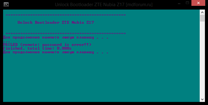

1. Разблокировка загрузчика
Запустить файл 1_Unlock_Booloader.bat и нажать enter на клавиатуре. Выполнится команда и загрузчик откроется. Если пишет waiting for devices -> установите нормально драйвер!

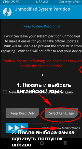

3. Выбираем английский\русский язык (на свой выбор, рекомендую английский) нажав на правую кнопку т.к. сразу рекавери запустится на китайском языке. Дать разрешение на внесение изменений в системный раздел (swipe to allow modifications)
