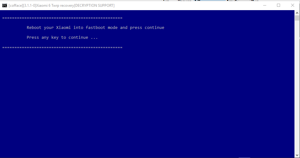

1. Скачиваем архив [cofface][3.1.1-0]TWRP_Xiaomi_6.zip из вложения к посту, распаковываем.
2. Переводим смартфон в режим Fastboot Mode. (нужно на выключенном телефоне зажать вместе и удерживать кнопки: уменьшения громкости и вкл. питания)

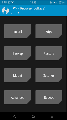

3. Запускаем файл flash_twrp.bat жмём enter на клавиатуре, когда вас об этом попросят (Press any key to continue ...), в конце должно будет на телефоне запустится TWRP recovery -> если этого не произошло -> закрываете окно -> запускаете файл ещё раз и снова жмёте кнопку enter (3 раза, когда попросят)

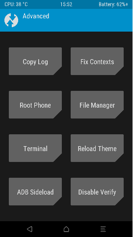

1. При первой загрузке в TWRP, если вы на официальной прошивке обязательно заходите в advanced -> и делаете Disable boot verify
2. Для установки рута выбираете advanced -> root phone
